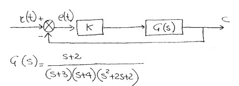

Allora, provo a spiegarmi nuovamente senza mescolare le due cose.. Ho la funzione di trasferimento di questo grafico
da quest'ultimo ho ricavato la funzione di trasferimento completa G(s) che ho riportato sopra. Il testo dell'esercizio lo riporto qui

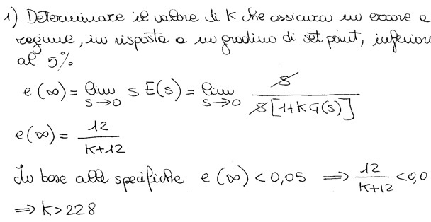

Sotto il testo ho riscritto anche la soluzione , con procedimento , della richiesta. Quello che non capisco e" come e' stata ricavata E(s), il numeratore precismente.

Messaggioda Foto Utentedimaios » 4 lug 2013, 20:51
Segnale di test gradino U(s)=\frac{1}{s}
La funzione di trasferimento da ingresso ad errore a regime per il tempo che tende ad infinito :
e(\infty)=\lim_{s \to 0} s \cdot U(s) \cdot \frac{1}{1+k \cdot G(s)}
Da cui l'asserto.

Messaggioda Foto Utentemichper1 » 4 lug 2013, 21:13
Se vuoi una spiegazione un po' diversa ti posso dare questa.
Il segnale errore è praticamente la differenza tra l'uscita che vorresti, che chiameremo y_{des} (il gradino che supporremo unitario) e l'uscita che ottieni, y_{ott} (la funzione di trasferimento moltiplicata per l'ingresso) a regime permanente. Scriviamo dunque che (avendo già trasformato):
E(s) = Y_{des}(s) - Y_{ott}(s) = \frac{1}{s} - \frac{k G(s)}{1+k G(s)} \cdot \frac{1}{s}
Raccogliendo \frac{1}{s} e facendo minimo comun denominatore si ottiene
E(s) = \frac{1}{1+k G(s)} \cdot \frac{1}{s}
Adesso usiamo il teorema del valore finale per ottenere l'errore in regime permanente:
e(\infty) = \lim_{s\rightarrow 0} s \cdot E(s) = \lim_{s\rightarrow 0} s \cdot \frac{1}{1+k G(s)} \cdot \frac{1}{s}
