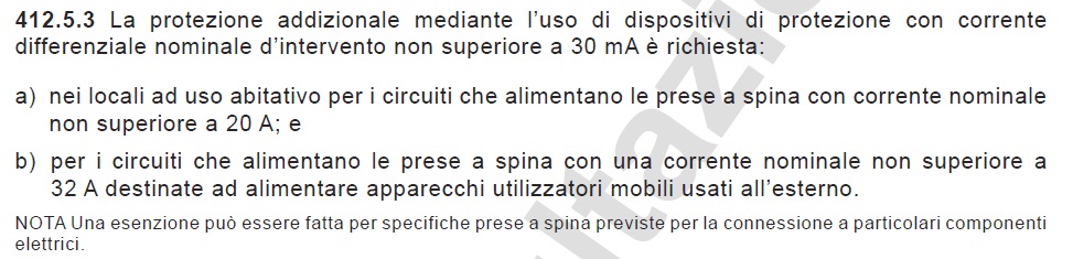

Ma i differenziali da 30mA dove sono installati?
A protezione del montante o Nel quadro generale dell'appartamento?
Il 100mA non puoi metterlo a protezione delle prese.
Un caso del genere ci era capitato a causa di un cantiere insediato vicino ad una palazzina, però finito il cantiere risolto il problema.
Se saltano più utenze mi viene in mente solo un disturbo esterno, quindi dovresti provare dei differenziali "antiperturbazione"

Messaggioda Foto UtenteEmanuele78 » 22 lug 2013, 15:48
I differenzial da 30mA sono installati sul centralino dell'appartemento.
perché il 100mA non posso metterlo sulle prese? Non è sufficiente la regola:
50V/Rt > Corrente di intervento differenziale? La terra ha un valore di 8 Ohm.
Si tratta di una zona residenziale.
Un disturbo esterno? di che tipo?
Grazie!

[6] Re: I differenziali si aprono contemporaneam su utenze diver
Messaggioda Foto Utenterosino » 22 lug 2013, 16:01
Punto 412.5.3
Ultima modifica di Foto Utentelillo il 22 lug 2013, 16:05, modificato 1 volta in totale.
Motivazione: Inserita immagine in linea con il testo.

Messaggioda Foto UtenteEmanuele78 » 22 lug 2013, 16:25
Grazie Rosino, hai ragione, non mi ricordavo quel punto della norma CEI 64-8/4è?
(anche se mi sfugge la logica ma qs sarebbe un altro argomento.. :-) immagino sia a favore di sicurezza, anche se forse ridondante con un differenziale da 100mA e una terra da 8 Ohm..)
