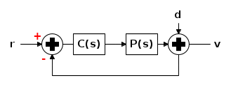

Dato un sistema retroazionato , devo progettare un controllore. Mi viene dato uno schema a blocchi , il cui guadago ad anello e' uguale a C(s)P(s), con P(s) = \frac{10}{s+5} , con \text{d}(t)= 3,5 \sin (2t) e poli uguali a -10 + 2i e -10 - 2i. Ho trovato l'equazione generica , a numeratore, che deve avere C, che sarà di ordine 2. Il denominatore sarà invece s^{2} + 4. Il problema sta nel trovare C(s)P(s), in quanto non mi viene fornito ne k_p o k_v. Come posso fare? Per trovare a_0
