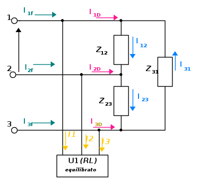

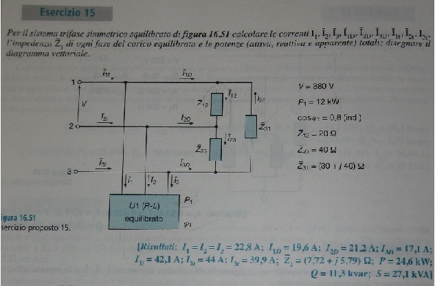

Ciao, potete cortesemente elencarmi i passaggi da seguire per svolgere quest'esercizio? Grazie in anticipo.

1)scrivi i numeri complessi che rappresentano le tre tensioni concatenate. Rappresentale vettorialmente insieme alle tre tensioni stellate.
2)calcola le correnti in ogni lato del triangolo applicando la legge di Ohm in corrente alternata. Rappresentale vettorialmente sul diagramma che hai tracciato per le tensioni.
3)applica la LKC ad ogni vertice del triangolo per trovare i numeri complessi che rappresentano le tre correnti
. Rappresentale sul diagramma vettoriale.
4)Calcola il modulo di ognuna delle sei correnti trovate.
5)calcola il modulo delle tre correnti del carico equilibrato applicando la formula della potenza attiva trifase.
6)scrivi i numeri complessi rappresentativi delle tre correnti equilibrate e rappresentale sul diagramma vettoriale che stai costruendo.
7)applica la LKC ad ognuno dei nodi da cui è derivato il carico equilibrato per determinare i numeri complessi che rappresentano le correnti
e calcolane il modulo.
8)calcola la potenza attiva e la potenza reattiva di ogni lato del triangolo squilibrato
9)Somma aritmeticamente le tre potenze attive trovate in 8) con la potenza attiva del carico equilibrato
10)calcola la potenza reattiva del carico equilibrato ed esegui la somaa algebrica tra essa e le potenze reattive di ogni lato del triangolo.
. Rappresentale sul diagramma vettoriale.4)Calcola il modulo di ognuna delle sei correnti trovate.
e calcolane il modulo.8)calcola la potenza attiva e la potenza reattiva di ogni lato del triangolo squilibrato
