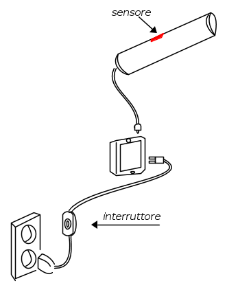

quindi se ho ben capito il sensore è parte integrante della barra led,ed è il rettangolino rosso nel disegno
per certi aspetti a mio avviso direi di no, perché:
a- il cavetto che dalla presa va all'alimentatore, è solo un cavetto di alimentazione che fornisce la tensione di rete all'alimentatore perché a sua volta possa alimentare in tensione continua la barra led,
b- il cavetto che va dall'alimentatore alla barra led ,è solo un cavetto di alimentazione che forinsce la tensione di alimentazione necessaria al funzionamento della barra led,
c-perchè il sensore on/off che comanda la barra led motlo probabilmente sarà parte integrante del circuito elettronico di alimentazione della barra led, e a meno di non sruttare la tensione di alimentazione che arriva sulla barra led per comandare un ipotetico carico esterno non vedo altre soluzioni, ma anche questa mia idea non la vedo facilmente realizzabile in quantoinvasiva sul dispositivo illuminante e non molto semplice da un punto di vista realizzativo tecnico-pratico,senza le dovute conoscenze....
ovvio ch equesto è un mio parere,però consiglio di attendere pareri probabilmente più chiari del mio.

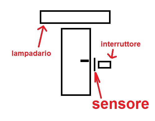

tiskone ha scritto:vorrei collegare anche il lampadario principale della cabina armadio, in modo che quando si accende la barra led, fa accendere anche l'interruttore e quindi il lampadario.
Un'idea di soluzione potrebbe allora essere un interruttore crepuscolare
(al contrario) che accenda il lampadario quando si accende la striscia LED
io credo che se l'esigenza si aquella di accendere il punto luce (lampadario) contemporaneamente all'apertura dell'anta dell'armadio, sia il caso di considerare una soluzione più semplice di tipo elettromeccanico, ovvero un microswitch che comanda un relè che a sua volta comanda il punto luce, e questo senza intervenire sulla lampada a led, ovviamente c'è da considerare un'aspetto molto importante ovvero l'impianto elettrico del punto luce offre la possibilità di intervenire sull'alimentazione dal punto in cui si trova l'armadio ?
innanzitutto ringrazio tutti per le risposte. effettivamente il fatto di modificare quella barra led è un po troppo complesso e molto probabilmente come dite voi non funzionerebbe nemmeno. E' molto interessante la soluzione di mir. In questo modo si riuscirebbe quindi a tenere sia l'interruttore x l'accensione manuale, sia l'accensione automatica quando apro la porta? Più che altro perché se sono all'interno della cabina armadio e voglio tenere la porta chiusa con la luce accesa posso comandarlo comunque tramite l'interruttore.
Come vedete dall'immagine dal punto luce non dovrebbe essere un problema comandare il tutto perché sia il sensore,che l'interruttore e il lampadario sono su un unica parete
