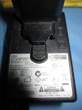

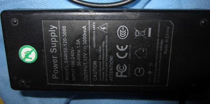

intanto grazie x i consigli...ho guardato in casa e ho trovato questi due...pensate vadano bene?ma devo per forza di cosa metterne uno a ventola?grazie

per il primo si può dire che ha una tensione di uscita di 12 V 3000 mA(= 3 A), il secondo se non ho letto male ha una tensione di uscita di 12 V ed un'intensità di corrente di 1,5 A ; ora a spanne possono andar bene ma per esserne certi e precisi occorre conoscere le caratteristiche delle due ventole (coem già detto nel precedente topic..).

se le caratteristiche sono quelle che hai postato in merito agli assorbimenti (mA) è più che sufficiente il secondo alimentatore,premesso che non è indicato il valore di tensione di alimentazione in volt quindi da verificare.

Messaggioda Foto Utentemiscula » 8 feb 2014, 23:53
mir ha scritto:se le caratteristiche sono quelle che hai postato in merito agli assorbimenti (mA) è più che sufficiente il secondo alimentatore,premesso che non è indicato il valore di tensione di alimentazione in volt quindi da verificare.
scusami cosa dovrei verificare?
Foto Utentemiscula
5 2
Messaggi: 12
Iscritto il: 8 feb 2014, 18:06
[10] Re: collegare Ventole ai 220 V come si fa?
Messaggioda Foto Utentemir » 8 feb 2014, 23:55
miscula ha scritto:cosa dovrei verificare?
che la tensione di alimentazione della ventola sia quella di 12 V dc come quella dell'alimentatore che hai disponibile.
