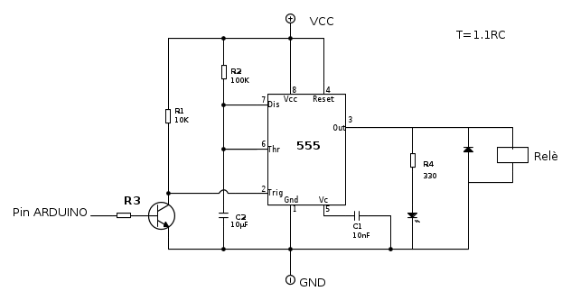

Messaggioda Foto UtenteGabry23 » 15 feb 2014, 17:07
Ho fatto uno schema con fidocad potrebbe andare bene? Ho qualche dubbio sul transistor collegato ad arduino.

[7] Re: Circuito relay con timer 1 secondo
Messaggioda Foto Utentekarl246 » 15 feb 2014, 17:28
Dovrebbe andare bene a prima vista..... Cosa non ti convince del transistor?

[8] Re: Circuito relay con timer 1 secondo
Messaggioda Foto Utentemarco438 » 15 feb 2014, 17:31
Posta lo schema come si deve e non come immagine, altrimenti non e' possibile modificarlo; inoltre mancano i valori dei componenti.

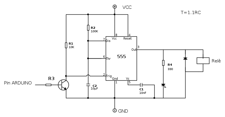

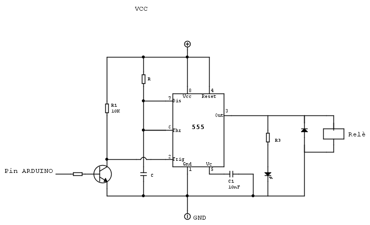

[9] Re: Circuito relay con timer 1 secondo
Messaggioda Foto UtenteGabry23 » 15 feb 2014, 18:01
Scusate ho sistemato il circuito. Più che altro il mio problema è scegliere il tipo di transistor e dimensionare R3.

[10] Re: Circuito relay con timer 1 secondo
Messaggioda Foto UtenteGiulioB » 15 feb 2014, 18:33
Scusate l'intromissione, perché comandi il relay direttamente dal 555? Non sarebbe meglio interporre un transistor?
