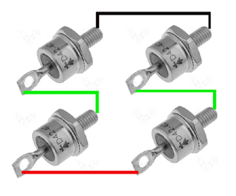

Posseggo alcuni diodi di potenza, 40 Ampere 100V. Sono quelli con il bullone che si avvitano su dissipatore. Devo fare un ponte raddrizzatore. Lo schema classico del quadrato lo conosco, ma vado in confusione con questi diodi che devo mettere su dissipatore. Qualcuno ha qualche foto di questi collegamenti?

Prova con questo collegamento.
Non sara' il massimo dello schema pero'.... :mrgreen:
Linee Verdi:Ingresso alternata
Linea Rossa=Uscita Positiva
Linea Nera=Uscita Negativa

E ricordati di isolare il corpo metallico dei diodi dal dissipatore.

FedericoSibona ha scritto:E ricordati di isolare il corpo metallico dei diodi dal dissipatore.
perché? ......... se è solo per un problema di isolamento elettrico, non credo che andrò oltre i 40V

stefanob70 ha scritto:Prova con questo collegamento.
.........E' proprio quello che mi serviva :ok: :ok: adesso mi è tutto + chiaro.
Ancora 2 domande.
1) Volendo aggiungere un altro ponte in parallelo, (per raddoppiare l'Amp.),ne devo immaginare uno identico a fianco con i punti di prelievo e di ingresso ai margini superiori?
2) Il punto esatto di immissione e prelievo deve cadere al centro delle linee oppure è indifferente?
