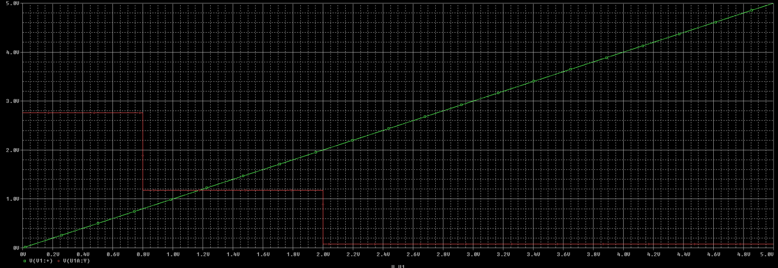

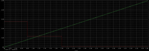

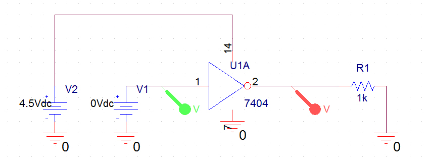

Salve a tutti,
oggi stavo effettuando dei test in PSpice Student sull'inverter 7404, ebbene, io non sono un esperto, però mi è venuto un dubbio. Sul datasheet leggo:
VIH min = 3.15V
VIL max = 1.35V
Nelle seguenti condizioni:
Vcc = 4.5V
T=25C
Quindi predispongo il circuito in figura ed effettuo una DC sweep, ottenendo dei valori completamente diversi. Quindi, modello errato o cosa?

Secondo me ha poco senso tentare di leggere quel grafico basato sulla tensione su entrambi gli assi.

fgiorgio90 ha scritto: Sul datasheet leggo:
Che data sheet hai letto? I valori riportati in questo data sheet sono compatibili con quelli da te ottenuti nel grafico.
Candy ha scritto:Secondo me ha poco senso tentare di leggere quel grafico basato sulla tensione su entrambi gli assi.
Uh? :-M

Mah! Coma fa il trend verde a salire se nello schema c'è rappresentato 0 V? Ed ancora, perché l'uscita avrebbe due livelli di tensione?
Foto UtenteCandy
32,5k 7 10 13
Messaggi: 10123
[7] Re: Modello Pspice 7404 errato?
Messaggioda Foto UtenteDirtyDeeds » 19 apr 2014, 13:35
Candy ha scritto:Coma fa il trend verde a salire se nello schema c'è rappresentato 0 V?
Il valore di 0 V rappresentato nello schema è il valore DC del generatore; nell'analisi DC sweep, però, la tensione di quel generatore viene fatta variare tra due valori che non rimangono indicati nello schema.
Candy ha scritto:Ed ancora, perché l'uscita avrebbe due livelli di tensione?
Quello dipende dal modello Spice dell'inverter.
