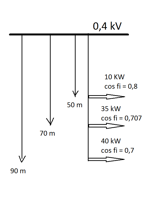

Salve ragazzi, non riesco a svolgere (ahimè) quest'esercizio di impianti.
Questa è la traccia:
Una linea elettrica trifase costruita da cavo tetrapolare in PVC con posa in cavidotto interrata alimenta 3 carichi ohmici-induttivi rispettivamente alla distanza d1=50m; d2=70m; d3=90m.
Carico n°1: Ho la potenza attiva P1 di 10 kW e fattore di potenza di 0.8
Carico n°2: Ho la potenza attiva P2 di 35Kw, potenza reattiva 35Kw
Carico n°3: Ho la potenza attiva P3 di 40Kw e relativo fattore di potenza 0.7
Sapendo che la linea elettrica in questione parte da una cabina di trasformazione pubblica alla tensione V=400V
Calcolare:
-Sezione del cavo, la corrente che circola nelle fasi e nel neutro, interruttore magnetotermico differenziale in maniera tale che la c.d.t sia inferiore al 4%
-Batteria di condesatori di rifasamento per rifasare a 0.9 (triangolo)
Io opterei per una distribuzione dorsale, ma ho qualche difficoltà, qualche piccolo aiutino? :shock:
Grazie in anticipo :ok:

Un'idea me la son fatta di come è realizzata la linea
Da quel che ho capito questa linea segue una distribuzione radiale e i tre carichi son collegati alle Sbarre BT
Le correnti ai carichi si calcolano in fretta (hai potenza, cos fi e tensione nominale)
Conoscendo quelle trovi la massima corrente che il cavo deve sopportare
Sai che il cavo è tetrapolare interrato e isolato in PVC....devi usare le tabelle che sono contenute nella CEI UNEL 35026 (o simili....adesso non mi ricordo esattamente): in base alla portata che deve avere il tuo cavo trovi la sezione minima che devi avere
ATTENZIONE: i valori riportati su quelle tabelle sono riferiti alle condizioni standard (profondita 0,8 m, resistività del terreno 1,5 m2°C/W, temperatura del terreno 20°C)
Se vuoi valori diversi devi applicare opportuni coefficienti correttivi
Il neutro, se lo consideri "non caricato" puoi prenderlo di sezione pari alla metà della sezione dei cavi di fase
Eventualmente per verificare che non hai preso cantonate, oltre alla verifica della massima c.d.t (che ti richiede questo esercizio) puoi verificare che il cavo che hai scelto verifichi anche il criterio termico
il PVC resiste fino a 70°C....se a regime ti trovi una temperatura superiore allora è meglio prendere un cavo più grosso

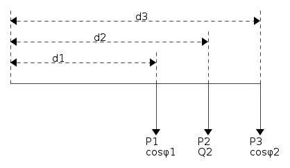

Messaggioda Foto Utentenunziato » 11 mag 2014, 20:18
Direi che la situazione è questa: una semplice dorsale con carichi distribuiti

[10] Re: Problema esercizio Impianti elettrici
Messaggioda Foto Utentegioca21 » 11 mag 2014, 21:21
kiba ha scritto:sì....avevo scritto radiale senza pensarci :ok:
Ok. Adesso verifica se d1, d2 e d3 sono le distanze dei singoli carichi dal punto di alimentazione come suggerito da Foto Utentenunziato oppure le distanze fra un carico e il successivo.
Altra verifica: i carichi sono monofasi o trifasi? In genere negli esercizi di impianti si assegnano sempre carichi trifasi equilibrati. In questo caso però, se fosse così, non avrebbe molto senso chiedere la corrente nel neutro che sarebbe, ovviamente, nulla.
Fatto questo puoi passare al calcolo della sezione, però ti consiglio di usare la procedura e le formule riportate nel tuo libro di testo, altrimenti il prof. potrebbe restare un po' perplesso. Quindi, qual è il tuo libro di testo?
