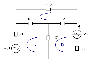

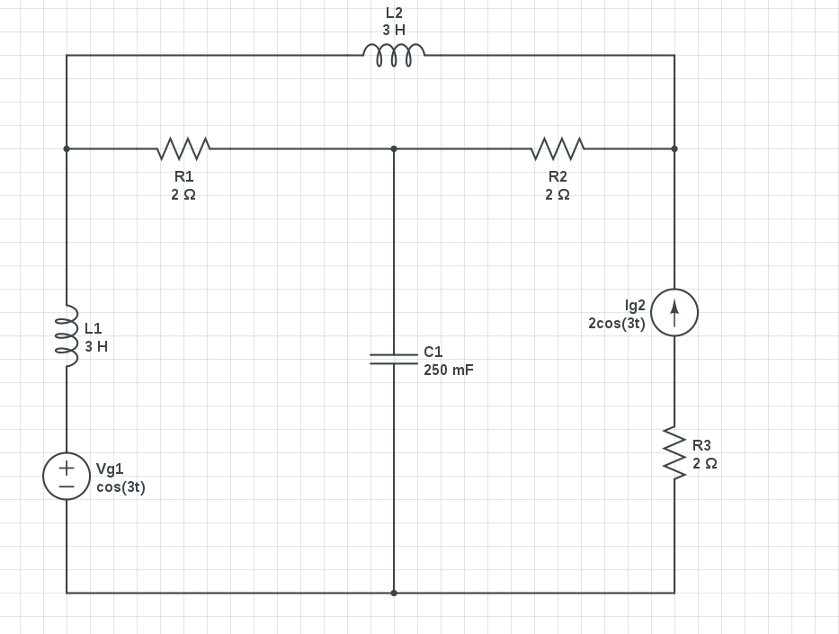

Salve ho in allegato il circuito che devo risolvere. Riscrivo qui i valori:
Codice: Seleziona tutto
Vg1 = cos(3t)
Ig2 = 2cos(3t)
R1 = 2 ohm
R2 = 2 ohm
R3 = 2 ohm
L1 = 3H
L2 = 3H
C1 = 0.25 F
Scelgo l'albero con 3 maglie che non riesco a disegnare. cerco di spiegarvele:
La prima è quella che contiene Vg1,L1,R1 e C1 e la corrente gira in senso orario.
La seconda è quella che contiene R1,L2 e R2 e la corrente gira in senso orario.
La terza è quella che contiene C1,R2,Ig2 e R3 e la corrente gira in senso orario.
Scrivo le equazioni con la legge di Kirchhoff alle maglie:
\begin{cases}i1(jwL1 +R1+\frac{1}{jwC1}) +i2(-R2) +0 = Vg1 * -ig2(\frac{1}{jwC1}) \\ i1(-R1) + i2(R1 +jwL2 +R2) = -Ig2(R2) \\ i1(\frac{-1}{jwc1}) +i2(-R2) -Vg2 = -ig2(R3+\frac{1}{jwC1} +R2)    \end{cases}
Visto che nella terza maglia giro in senso orario vado nel verso contrario della corrente di Ig2 quindi ho sostituito
i3 = -ig2
Visto che sto usando kirchhoff alle maglie quelle che ho scritto sono tutte tensioni.
La matrice sostituendo i valori:
\begin{bmatrix} 2+7.6i & -2 & 0 \\ -2 &
4+9i & 0 \\ -1.3i & -2 &
-1\end{bmatrix}
La colonna delle incognite quindi è:
\begin{bmatrix} i1 \\ i2 \\ Vg2
\end{bmatrix}
E la colonna dei termini noti sarà:
\begin{bmatrix}  Vg1 * -ig2(\frac{1}{jwC1}) \\ -Ig2(R2) \\ -ig2(R3+\frac{1}{jwC1} +R2) \end{bmatrix}
Ps: Scusate che non ho potuto scrivere le 3 matrici tutte attaccate.
Vorrei sapere se è giusto il procedimento e se è corretto quello che ho scritto.
Grazie delle eventuali risposte.

Foto Utenteescher ha scritto:Scrivo le equazioni con la legge di Kirchhoff alle maglie:
da dove esce R2 nella prima equazione?

... aggiungerei, asterisco a parte (al secondo membro della prima), da dove esce la Vg2 :?: ... anche se posso intuire a quale bipolo si riferisca, mancando l'indicazione della convenzione assunta, il controllo della terza equazione non è possibile.

Ma vuoi applicare il metodo di Kirchhoff o Maxwell?
Una volta che mi definisci la prima maglia, cosa c'entra R2 nell'equazione di maglia.
Nella terza cosa è Vg2?

-R2 non c'è nella prima maglia , ho sbagliato a scrivere. Volevo scrivere -R1.
Per quanto riguarda Vg2 facendo Kirchhoff alle meglie conosco le tensioni e quel Vg2 si riferisce alla tensione di Ig2 (Corretto?). La corrente di ig2 ,come si vede dal circuito , scrorre verso l'alto, e nella maglia in questione prendo il verso della corrente i3 in senso orario.

escher ha scritto:... Per quanto riguarda Vg2 facendo Kirchhoff alle meglie conosco le tensioni e quel Vg2 si riferisce alla tensione di Ig2 (Corretto?). ...
Questo l'avevamo intuito, ma manca la
con-
ven-
zio-
ne
è possibile che non riusciate a capire che quando si parla di tensione o corrente bisogna sempre specificarla?

Per il generatore di tensione: Ho preso la convenzione che se la corrente entra dal polo negativo e esce da quello positivo scrivo un meno, viceversa scrivo il più.
Per il generatore di corrente: Se la corrente di maglia va nello stesso verso della freccia scrivo il più viceversa scrivo un meno.
E' questo che volevi sapere? Se non è questo non saprei cosa dire...
Sinceramente ho sempre fatto nel modo in cui lavora il mio professore. Essendo al primo approccio con la materia non pensavo si potessero prendere delle convenzioni diverse da quelle che mi hanno spiegato.
Grazie.
