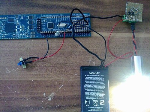

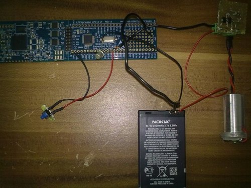

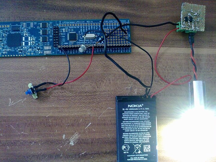

Messaggioda Foto Utentesvato197979 » 18 ago 2014, 14:09
Posto le foto di ció che ho realizzato: Ho pilotato i due integrati, messi in serie @700mA con una schedina di sviluppo della LPCXpresso. Ho programmato il micro a ricevere in ingresso un segnale dal pulsantino e in uscita ho programmato uno dei piedini ad erogare la tensione prelevata dalla batteria. Nella logica, ho utilizzato un transistor (quel cilindretto argentato).
Led acceso dopo input del pulsantino blu. In alto a destra i due integrati messi in parallelo.
Led spento.
