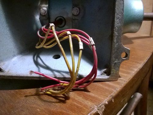

mi è stata regalata una vecchia mola da banco con motore trifase, che volevo provare ad adattare alla 220 monofase.
Purtroppo non c'è alcuna morsettiera ed i fili sono come da foto: due gruppi di tre fili ciascuno (gruppo rosso e gruppo giallo), ognuno ognuno dei quali è etichettato con un numero da 1 a 3.
Non riesco a capire quali siano i capi dei tre avvolgimenti (U-X; V-Y; W-Z) e dispongo solo di un tester… come posso venire a capo?

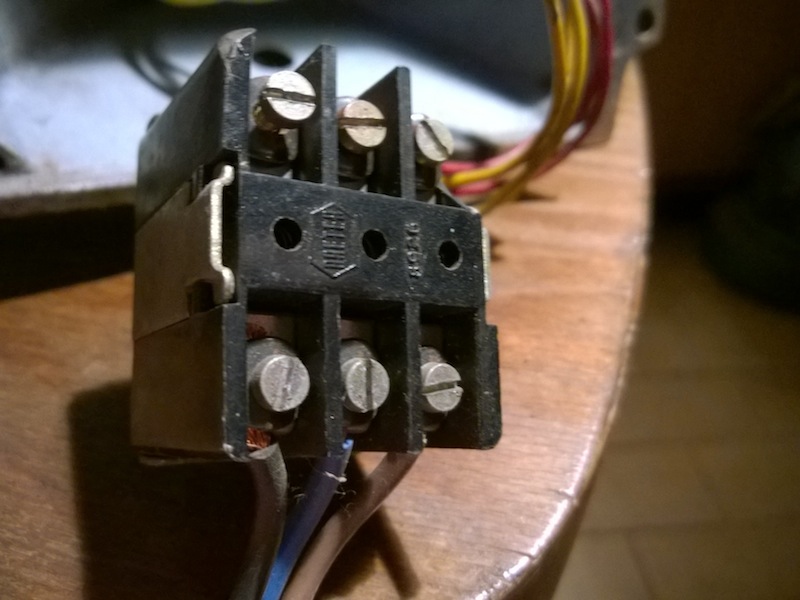

Allego un'immagine dell'interruttore

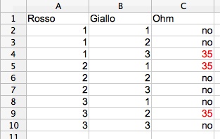

Vi allego le resistenze che ho verificato. "No" sta per resistenza infinita.
I fili rossi tra loro non sembrano connessi e lo stesso vale per i gialli.

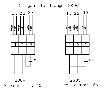

Con riferimento ai tuoi dati ti ho elaborato l’esecuzione del lavoro che devi fare. Ho predisposto il collegamento a triangolo, giacché lo devi alimentare dal 230 volt di casa. BYE

Stefano, non so come ringraziarti! Anche lo schema!
Domani vedo di procedere col condensatore e poi posterò una foto della vecchietta in funzione...

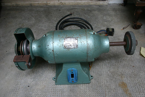

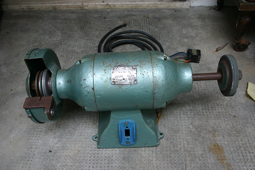

Rieccomi, dopo un'epopea complicata dalla assoluta mancanza di condensatori adatti e da qualche impegno imprevisto: tutto collegato e montato, la mola funziona benissimo e vi ringrazio davvero!
Vi allego un breve video, purtroppo da cellulare. I cuscinetti sono stati sostituiti e complessivamente sono molto soddisfatto. Ha una buona coppia e credo che renderà un ottimo servizio.
Condensatore da 20 mF 450V.
