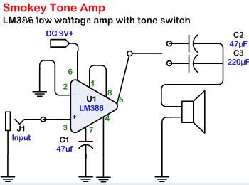

Salve a tutti!
In questi giorni sto testando sulla breadboard un amplificatore audio basato essenzialmente sull'uso del LM386 (naturalmente basandomi anche sul suo datasheet http://www.ti.com/lit/ds/symlink/lm386.pdf, lo so che con questo componenti non si possono avere altissime prestazioni, ma per quel che mi serve non sono decisamente richieste). Cercando sul web mi sono imbatutto anche in uno schema davvero misero, chiamato Smokey Amp, che vede l'utilizzio dell'integrato in forme piuttosto bizzarre (e per bizzarre intendo che l'uso dei componenti è ridotto all'osso se non nullo del tutto!)
Ad esempio:
e sembrerebbe anche che si possa cambiare il "tono"
LM386 1.JPG (14.67 KiB) Osservato 1967 volte

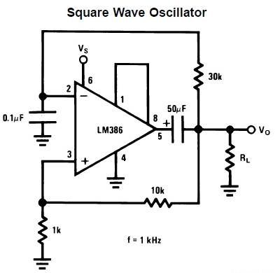

Anche se scettico, provo dunque nella realizzazione su breadboard del primo di questi, e non solo il rendimento è decisamente pessimo (anche con un volume molto basso l'altoparlante gracchia tantissimo come se il volume fosse al 1000%), ma noto una cosa davvero strana: quando in ingresso non va niente, dall'altoparlante esce un "fischio" abbastanza intenso. Pensavo all'inizio a qualche collegamento sbagliato, a qualche condensatore collegato male (sono solo due!?), finché sfogliando ancora il datasheet scopro questo:
LM386 2.JPG (16.51 KiB) Osservato 1967 volte
possibile che abbia creato costruito un oscillatore con onda quadra di 1kHz anche solo con due condensatori??
Vi ringrazio per l'attenzione e per le eventuali risposte :)
