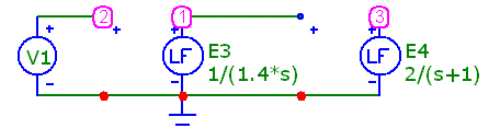

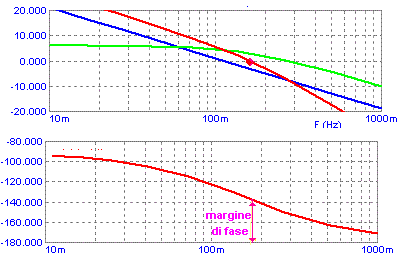

[9] Re: Esercizio sui controllori
Messaggioda Foto Utenteg.schgor » 13 ago 2014, 6:44
Attendevo dettagli della tua soluzione.
Per completare il discorso, invio le prove della mia,
ottenute con l'applicazione delle funzioni di Laplace (LF) di Microcap.
rispettivamente per il blocco integratore e quello del sistema
originale (semplificato)
Da questo si ottengono facilmente i rispettivi diagrammi di Bode:
La traccia verde è quella del sistema originale, la blu quella del'integratore
e la rossa quella dell'intero sistema.
Di questa viene anche mostrato il diagramma delle fasi,
evidenziando il margine di fase.
Se sei interessato, posso inviare altri dettagli.

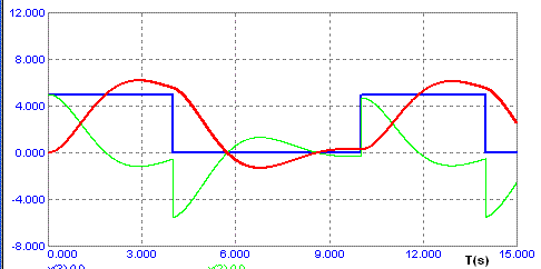

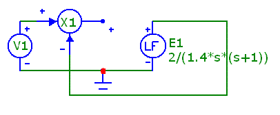

[10] Re: Esercizio sui controllori
Messaggioda Foto Utenteg.schgor » 14 ago 2014, 7:03
La mancanza di risposte mi fa ritenere che l'argomento non interessi più,
tuttavia vorrei chiuderlo ribadendo la considerazione iniziale sull'assurdità
di un problema del genere.
Questo dovrebbe infatti intitolarsi: come progettare un regolatore
per rendere un sistema più lento e più instabile
Mi sono preso la briga di simularne il funzionamento chiudendo l'anello
ed ecco il risultato
dove la traccia blu è il riferimento, quella verde l'errore e la rossa
la risposta del sistema.
Bel risultato per l'insegnamento della progettazione di regolatori...
