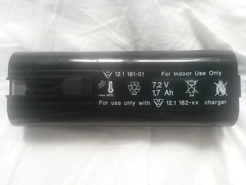

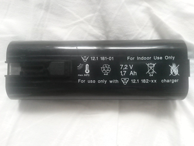

Salve a tutti, premetto che sono un principiante quindi se potete darmi una mano vi ringrazio anticipatamente. Ho intenzione di sostituire l'alimentazione di un battitappeto cambiandola da batteria a filo. I dati riportati sulla batteria è 7,2 V e 1,7 Ah. L'alimentatore da acquistare deve avere gli stessi requisiti ?

Io per sicurezza misurerei la tensione della batteria quando è carica, comunque si, in linea di massima ti basta avere una tensione uguale, il problema è che gli alimentatori non sono dimensionati ad Ah, dovresti trovare la potenza del motore della macchina

Esattamente, ciò che ti serve conoscere è anche l'assorbimento di corrente del tuo carico. Gli Ah rappresentano la capacità della batteria, non contano come corrente vera e propria. Prima di procedere dovresti indicare la corrente nominale assorbita (se specificata) o al più la potenza dello strumento.

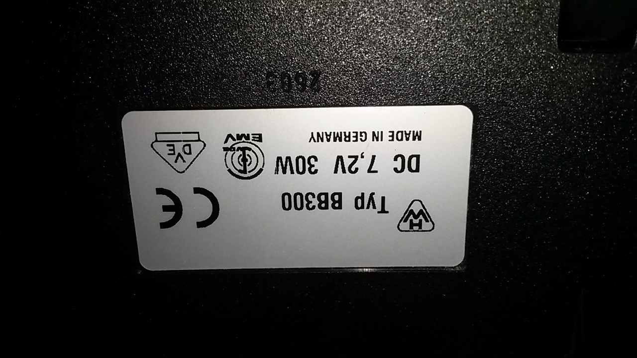

Grazie per i suggerimenti. Allego foto dell'etichetta che è sotto il battitappeto nella speranza di avere indicazioni ulteriori. . Grazie.

stando ai dati indicati sull'etichetta che hai postato,l'alimentatore dovrà avere una tensione di uscita di 7,2V ed un'intensità di corrente di 5A, ammesso che quelli sull'etichetta siano i dati di assorbimento dell'elettrdomestico, io direi di provare a verificare questi dati sul libretto di istruzioni del dispositivo. ;-)

Penso comunque che non sara' facile reperire in commercio un alimentatore con quelle caratteristiche.

Ben detto. Ho navigato tutto il pomeriggio ma nessun alimentatore con queste caratteristiche. Il più simile che ho trovato è quello della ps2: 8 v, 5,6 a. 8V - 5,6A Che dite ???
