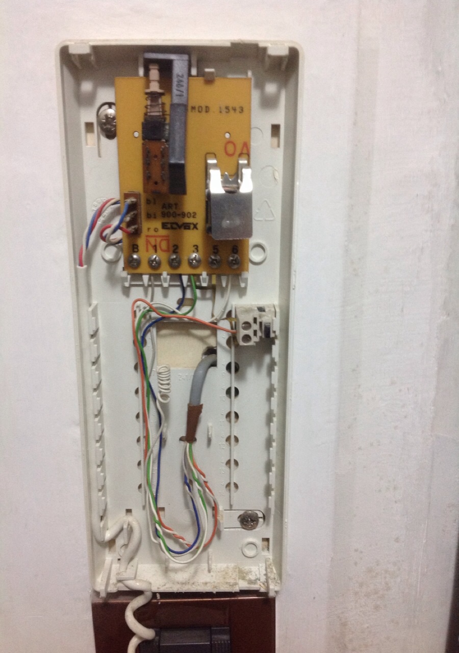

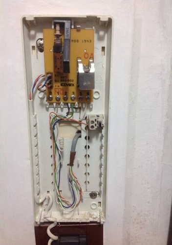

Salve, è possibile sostituire in il mio vecchio citofono Elvox che invio in allegato con un viva voce attuale che però mi sembra siano tutti 2 fili.

No.
Questo è un impianto tradizionale 4+n. Si può mettere solo un apparecchio compatibile con questo sistema.

In pratica - entro certi limiti sì, anche con il cablaggio originale.
Il sistema 2 fili - è un Can Bus digitale, e deve lavorare sul cavo twistato, di norma composto da due conduttori twist e due di alimentazione Vcc.
Se possibile, ti consiglio di adottare il cablaggio adeguato con il suo cavo idoneo.
Per tratte corte funziona anche così.

Ho dato un'occhiata in rete ma non trovo niente di compatibile che sia senza cornetta; possibile non esista un viva voce 4+n compatibile?

ovviamente questo non vuol dire che tutti i "posti interni" facciano al caso tuo, è necessario conoscere il sistema di chiamata per vedere quali modelli sono compatibili
