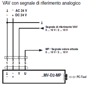

Salve a tutti vorrei porvi un quesito.
Ho collegato 2 attuatori proporzionali 0..10V della Belimo su 2 uscite Siemens serie ET200S, per qualche giorno hanno funzionato poi mi si è bruciata la scheda di uscita (tra l'altro è la prima volta che vedo qualcosa della Siemens che di brucia).
Ho rispettato il collegamento Belimo che prevede come comune il filo di alimentazione. La valvola è stata alimentata a 24 VAC potrebbe essere questo il problema?
Vi posto il collegamento della valvola secondo Belimo.

Bisognerebbe essere sul posto e poter vedere, più che lo schema elettrico di tutto il sistema, il modo di realizzazione dei vari comuni: equipotenziali e riferimenti comuni.
Se non era difettosa la scheda, più che un sovraccarico dell'uscita, potrebbero esserci problemi di comuni. (E' l'unico motivo che in passato ha provocato danneggiamenti di schede, per cosa ho visto io).

Prestando molta attenzione agli schemi equivalenti delle schede HW, controlla che tutti i riferimenti siano collegati al punto comune ad Y. (Operazione difficile, se non quasi impossibile). Bisogna evitare loop che facciano rochiudere talune correnti forti tramite le schede del/dei PLC od altro.

Era ciò che pensavo, come collegamenti non c'è tanto da dire in quanto un trasformatore fornisce alimentazione alle due valvole, e non è in comune con la 24VDC che alimenta il plc, per altro da cosa ho capito le schede di uscita Siemens sono isolate quindi ho preferito lasciare tutto appeso...

No, il polo della 24 V c.a. in comune con il polo M delle analogiche, deve essere collegato al PE. (Cosa che probabilmente è già tramite qualche ponte tra M e PE da qualche parte nel quadro).
Le ET200S saranno pure optoisolate, ma, se come comune M hai usato sempre lo zero dello stesso alimentatore, non c'è più isolamento.

Il comune della 24VAC è collegato solo al comune delle uscite Siemens, forse è quello il problema in quanto potrebbe essere "decollato" e aver bruciato la scheda

Domanda da profano, oltre che mettere a terra lo 0VDC, posso anche mettere lo 0V del trasformatore lato 24VAC o possono esserci dei problemi?

Se noti lo scherma che hai postato, (usando una simbologia poco comune), fa vedere che i poli freddi, comuni, SONO a terra.
