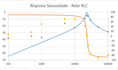

Salve a tutti,
Mi trovo davanti a questo filtro ( riportato brutalmente con screenshoot)
1) Mi sono trovato la funzione di trasferimento e si tratta di una funzione con una coppia di poli complessi coniugati e uno zero nello zero
2) Ho fatto la simulazione con LT Spice
3) Ho messo i dati sperimentali nella simulazione Spice, ma ci sono delle incongruenze che non riesco a giustificarmi
a) cosa accade alle basse frequenze?
b) Considerazioni da fare fra il comportamento reale e quello ideale alla frequenza di risonanza
4) Non ho ben capito cosa è il fattore di qualità e come si calcoli
Ringrazio tutti in anticipo e spero di non tediare nessuno con questi quesiti basilari ma che per me sembrano insormontabili

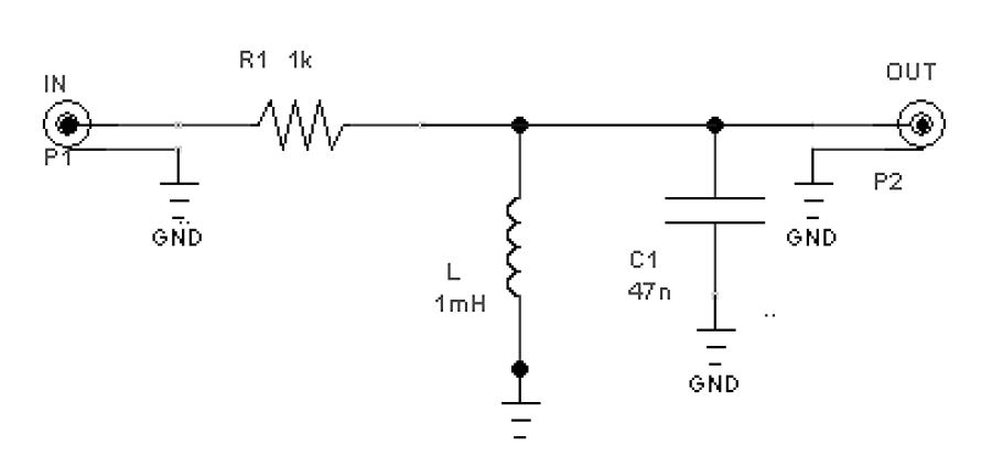

Foto UtenteQetsiyah, ti era già stato fatto presente nello scorso thread, ma vedo che non ti piace proprio usare FidoCadJ per fare gli schemi ||O
Scaricalo e leggi questa breve guida, poi posta il circuito (fatto in FidoCadJ). :ok:

@ L= 1mH @R=1kohm @C=47nC
(scusate se nn l'ho fatto prima... ps: lo so, il mio schema con filocadj è pietoso xD)

Qetsiyah ha scritto:Ho messo i dati sperimentali
Vuol dire che hai fatto delle misure su un prototipo? In tal caso non puoi trascurare la resistenza dell'induttore.

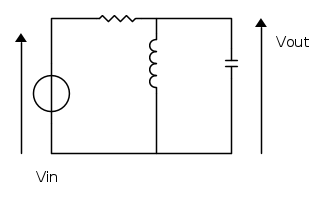

Secondo me l'ipotesi di Foto UtenteEcoTan è buona. Se consideri questo circuito,
ottieni la funzione di trasferimento
W(s)=\frac{R_L}{R_1+R_L}\frac{1+s\frac{L}{R_L}}{1+s\left(C\frac{R_LR_1}{R_L+R_1}+\frac{L}{R_L+R_1\right)+s^2LC\frac{R_1}{R_L+R_1}}}
che è più compatibile con quello che tu osservi.
Ora, se consideri l'ipotesi R_L<<R_1, la tua fdt si può approssimare come
W(s) \simeq \frac{R_L}{R_1}\frac{1+s\frac{L}{R_L}}{1+s\left(CR_L+\frac{L}{R_1\right)+s^2LC}} \simeq \frac{R_L}{R_1}\frac{1+s\frac{L}{R_L}}{1+s\frac{L}{R_1}+s^2LC}}
dove abbiamo considerato, visti i valori in gioco, anche l'ipotesi CR_L<<\frac{L}{R_1}.
Questo giustifica il fatto che alle alte frequenze il circuito è approssimabile con la fdt calcolata con componenti ideali. Infatti, si ha che per s sufficientemetne grandi (a frequenze oltre lo zero...)
W(s) \simeq \frac{s\frac{L}{R_1}}{1+s\frac{L}{R_1}+s^2LC}}
Non ho fatto i conti, ho solo fatto ad occhio e quindi sarebbe da verificare che le ipotesi utilizzate siano soddisfatte. Se questo non fosse vero, allora bisogna pensarci.

Messaggioda Foto UtenteQetsiyah » 7 set 2014, 1:54
Risposta molto veloce.. tanto per rendervi partecipi della nuova simulazione, della quale posterò a breve lo screen shoot.
1) Inserendo una resistenza molto piccola 12.5 Ohm risolvo le contraddizioni
.. ma come hai fatto a capire ad occhio che ci andava una resistenza? :V

Qetsiyah ha scritto:ma come hai fatto a capire ad occhio che ci andava una resistenza? :V
Osservando le tue misurazioni, ad occhio si vedeva che in DC avevi un rapporto di tensione dalle parti di -40dB. Questo stava a significare che c'era un pertitore fare ingresso ed uscita con rapporto di partizione dalle parti di 1/100. Dato che il C alla continua é aperto, l'unica soluzione era che la R parassita dell'induttore non fosse trascurabile. Tra l'altro si vedeva già ad occhio che doveva essere dalle parti di 10-12 ohm.
