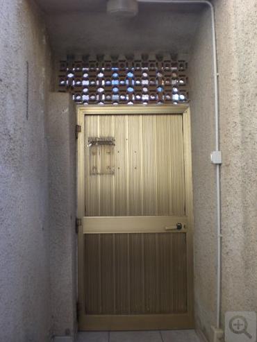

Anche cosi non sarebbe male, cioè con la possibilità di avere la luce permanente, a casa mia dall'esterno risulta cosi come in foto:
Suppongo che dovrei comprare una scatola per inserire questo tipo di interruttore a monte dell'interruttore/deviatore giusto?? e dentro casa un altro tipo di interruttore/deviatore.
o sbaglio?

Flesciau ha scritto:Suppongo che dovrei comprare una scatola per inserire questo tipo di interruttore a monte dell'interruttore/deviatore giusto?? e dentro casa un altro tipo di interruttore/deviatore.
Si, serve un contenitore per il temporizzatore.
(se sei fortunato potresti riuscire a metterlo insieme all'interruttore generale di casa, ma devi passare un filo fino a la', e non è detto che sia banale)
Poi gli ATTUALI interruttori/deviatori che pilotano la famosa luce, devono essere sostituiti con dei "pulsanti" (analoghi a quelli che hai nelle scale).
Quindi vanno collegati al temporizzatore, in modo che una volta premuti scatti il conto alla rovescia.
Se non sei all'altezza di questo intervento da solo.... sei caldamente invitato a farti fare l'installazione da un tecnico espreto.

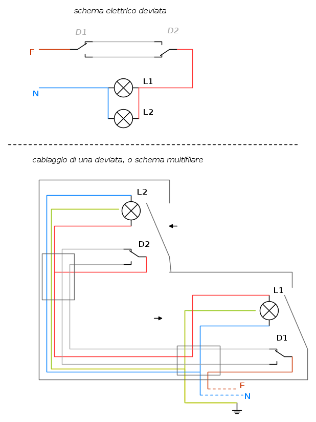

Salve
da quanto hai scritto, mi sembra di capire che tu abbia due punti luce (lampade) comandate da due punti (due accensioni) ovvero una lampada che da sul ballatoio ed una che si trova davanti al portone di ingresso a casa, ed i due punti di comando (deviatori) si trovano uno esterno al portone di ingresso, ed un altro vicino la porta del ballatoio.
Ora ammesso che io abbia capito, l'impianto è noto con il nome di "deviata" ovvero si utilizzano due "deviatori" per comandare "da due punti" l'accensione e lo spegnimento di "una o più lampade".
Quello che invece tu vorresti realizzare, è temporizzare l'accensione di queste due lampade,o meglio, al comando di accensione dopo un certo tempo "x" queste lampade si spengono.
Ora come già consigliato da
Fermo restando una ulteriore possibilità, che mi permetto di aggiungere :"il sensore di passaggio crepuscolare", è un tipo di sensore che opportunamente collegato consente di rilevare la presenza-passaggio di una persona ed attivare la lampada per il tempo che si è inpostato (in genere qualche minuto max) per poi spegnersi, ed in questo dispositivo la presenza del sensore crepuscolare, permette a questi di rendersi attivo e quindi funzionante solamente al calar del sole ... significa no deviatori-no pulsanti- tutto in automatico ...
Il punto però è che per far ciò, se non si è abbastanza "pratici" e a "conoscenza" di quello che si sta facendo si rischia,e non solo di far danno ...il rischio elettrico non perdona...
comunque se ritieni di voler realizzare simile modifica, dovresti fornire a chi vorrà-potrà aiutarti maggiori dettagli, magari disegnando come siano disposte le lampade,i deviatori quindi l'impianto attuale.
Per i disegni in questo forum si consiglia l'utilizzo di fidocadj, facile software di disegno,molto intuitivo e non richiede installazione, per il quale puoi trovare le info necessarie nella voce Help del menu a tendina in alto.
a scopo puramente didattico,immagino che la situazione dei punti luce indicata da
... con D1-D2 rispettivamente deviatore uno e due e con L1-L2 lampada uno e lampada due.
