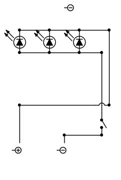

Bene ... ma purtroppoo non ho idea delle caratteristiche dei led ... dove li ho comperati non mi han dato specifche e sto' lottando' per disegnare uno schema ... Premessa è un progetto hobby che mi sono ideato io mettendomici li una sera, quindi non vi aspettate a nulla di complesso ...

A parte questo, per quanto riguarda i led il tuo schema non e' corretto considerato che ogni led deve essere pilotato in corrente e non in tensione e poi li hai inseriti al contrario; di conseguenza e' necessario polarizzarli nel giusto modo ed inserire una resistenza in serie ad ogni led che andra' calcolata sulla base del colore (visto che non hai altri dati) e mediante prove pratiche.
Ora, riposta lo schema come si deve che poi andiamo avanti.
P.S. Ma i led sono soltanto tre? Di che tensione di alimentazione disponi?

e senza schema non riesci ad aiutarmi ? sono tre led colorati collegati in serie ad una batteria ed ad un interruttore ... nulla di piu
