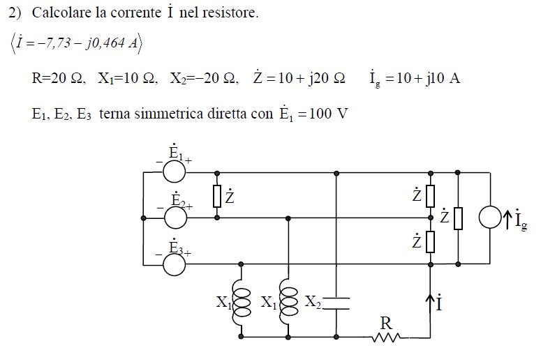

Ciao a tutti.
Come risolvereste voi questo circuito?

[2] Re: Esercizio circuito trifase.
Messaggioda Foto UtenteStefDrums » 4 ott 2014, 11:41
sovrapposizione degli effetti e leggi di Kirchhoff.

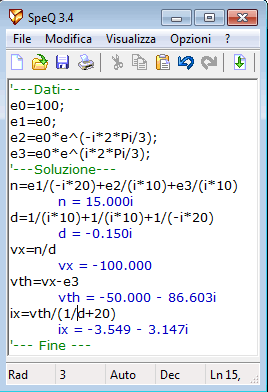

Esatto ma a me non risulta.
Allego lo svolgimento:

[4] Re: Esercizio circuito trifase.
Messaggioda Foto UtenteStefDrums » 4 ott 2014, 14:42
hai provato a trasformare le impedenze Z da configurazione stella in configurazione triangolo?

Messaggioda Foto Utentebpeppe » 4 ott 2014, 14:53
Ma per le considerazioni che ho fatto non cambia, perché quella rete ridotta non influisce sulla Vth.

[8] Re: Esercizio circuito trifase.
Messaggioda Foto UtenteRenzoDF » 4 ott 2014, 18:31
bpeppe ha scritto:... Come risolvereste voi questo circuito?
Io direi che non ci sia metodo più rapido di Helmholtz-Thévenin, facendosi aiutare da Millman.
[9] Re: Esercizio circuito trifase.
Messaggioda Foto UtenteRenzoDF » 4 ott 2014, 18:59
bpeppe ha scritto:Esatto ma a me non risulta.
Leggo solo ora questo particolare ... e quindi ho provato a risolverlo pur io ...
sembra proprio che il risultato ufficiale sia errato. :ok:
[10] Re: Esercizio circuito trifase.
Messaggioda Foto Utentebpeppe » 4 ott 2014, 19:20
Esatto, io ho applicato Thevenin sulla resistenza R.
La tensione Vth l' ho calcolata con il teorema di sovrapposizione degli effetti; spegnendo il generatore di corrente, il circuito posso dividerlo ancora in due parti:
- un circuito con i generatori E1 E2 E3 in serie con le impedenze (Z/3), il quale non ci da ulteriori informazioni perché il potenziale sul nodo è uguale a E1
- il secondo circuito è composto dai generatori E1 E2 E3 in serie con X2 x1 x1. Qui applico Millman.
Spegnendo adesso i generatori di tensione e accendendo il generatore di corrente, il circuito si riduce al generatore di corrente cortocircuitato.
Quindi la Vth sara uguale alla tensione trovata tramite Millman meno E3.
Sono corrette le considerazioni fatte?
