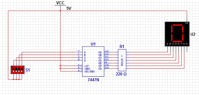

CIao a tutti qualcuno utilizza MULTISIM? :-)
Ho un problema su un diplay a 7 segmenti... se necessario posto il circuito....

Ecco lo schema di principio:
Il mio problema che non fa quello che volevo facesse, cioè non mi visualizza i numeri che gli setto. Ho controllato i segnali con il Logic Analyser e sembrano giusti.... ma la visualizzazione non avviene in modo corretto.
C'è qualcosa che mi sfugge?

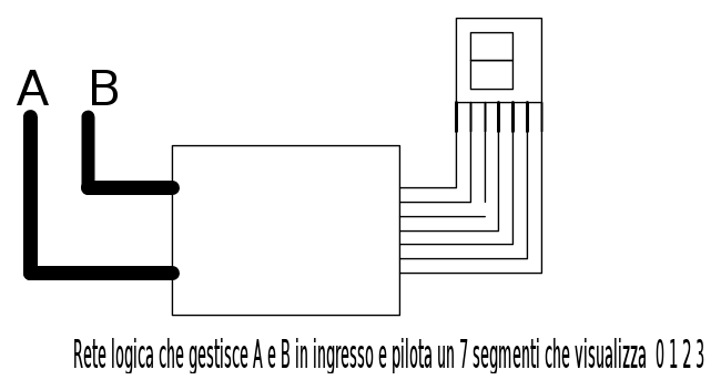

Messaggioda Foto Utentespud » 10 nov 2014, 22:30
Difficile rispondere guardando solo quello schema, sarebbe il caso di vedere cosa c'è nella rete logica, sempre se il problema fosse di tipo circuitale.

Messaggioda Foto UtentePierma » 10 nov 2014, 22:32
Ciao, ti ho fatto il circuito su Multisim da cui puoi vedere come funziona. Io l'ho fatto che può contare fino a 9, i pin vanno dal più significativo al meno significativo, quindi per far apparire l' "1" devi alzare l'ultimo! ;)

Messaggioda Foto Utentespud » 10 nov 2014, 22:38
Prova a mettere una resistenza di pull down (tipo 10k) in ogni uscita dell'integrato.

Messaggioda Foto Utenteg.schgor » 10 nov 2014, 23:47
Sì, anche secondo me manca la resistenza verso GND ad ogni ingresso
del dato ( i 4 bit dal selettore).
