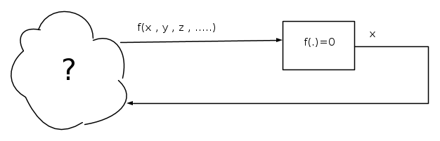

Fondamentalmente è un blocco che serve a risolvere le equazioni tramite l'algoritmo dog-leg trust-region.
L'obiettivo è quello di mandare a zero la funzione
L'uscita del blocco produce un valore
che farà variare
Puoi vederla così ....
Per mandare la funzione
a zero l'uscita del blocco deve assumere un certo valore.
Ovviamente potrebbe essere che variando solo
la funzione non vada mai a zero perché dipende anche da
ma il blocco genera un
che persegue questo obiettivo.
Magari ci saranno altri blocchi che tenteranno di fare altrettanto per
Se :
1) Esiste uno zero
2) Le condizioni di convergenza sono verificate
3) La condizione iniziale permette di raggiungere lo zero
4) Non ci sono loop algebrici
.... l'algoritmo ti proporrà un valore di
che soddisfa la condizione.
Un esempio semplice ma molto ben fatto è questo.
Per i loop algebrici guarda questo.
Per l'algoritmo guarda questo documento.

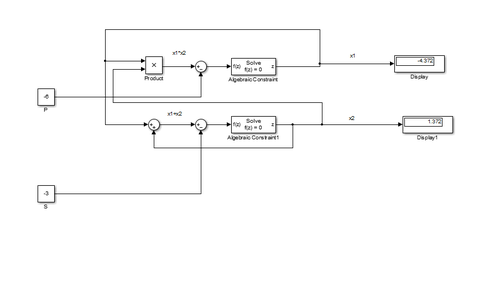

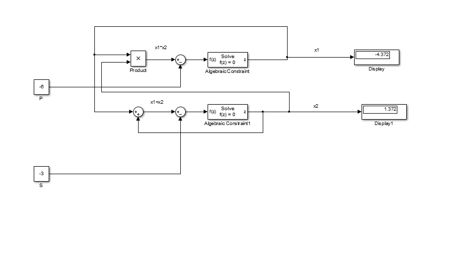

Grazie per la risposta chiara e concisa e sopratutto per l'esempio che mi è stato molto utile per farmi un'idea sull'utilità del blocco in discussione. Permettimi ora un'ultima domanda... ho provato a risolvere una semplice equazione di secondo grado con il modello riportato in figura e per ottenere la seconda radice ho dovuto far ricorso ad una delle relazioni esistenti tra x1 e x2, è possibile farlo in maniera diversa ? Grazie.-

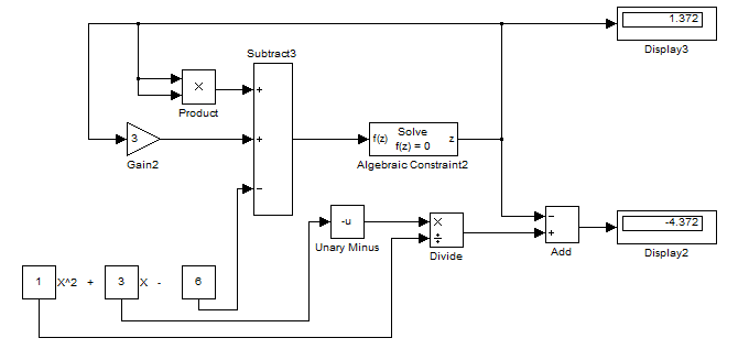

Sfruttando il fatto che :
Dove
e
con evidente significato dei simboli, si possono scrivere due funzioni da azzerare, una per ciascuna relazione :
e
Che riportate nella simulazione Simulink risultano essere :
Da cui il risultato voluto.
