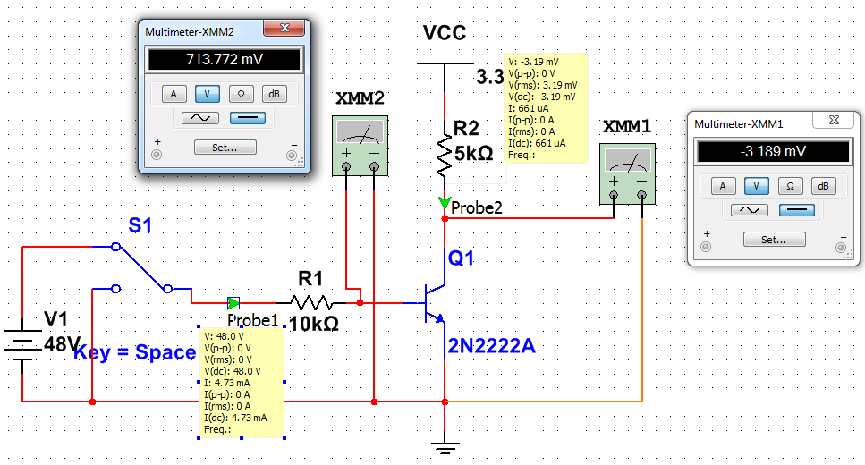

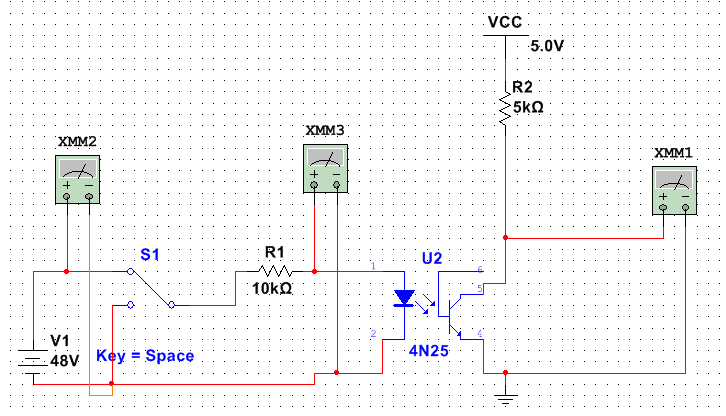

salve a tutti ho l'esigenza di contare degli impulsi della durata di 50ms con un microprocessore che lavora a 3.3V, che circuito mi consigliate? avevo pensato a un fotoaccoppiatore ma dai datasheet mi sto rendendo conto che questi sono realizzati per funzionare "al contrario", ossi l'ingresso è a tensione minore dell'uscita, sbaglio? oppure con un partitore e con una semplice resistenza sull'anodo del diodo posso tranquillamente lavorarci?

alla fine provando a simulare il circuito dovrebbe funzionare:

Senza usare il fotoaccoppiatore, puoi usare un normale BJT.
EDIT: se il micro lavora a 3.3 V, usando 5 V sull' ingresso rompi il micro..

Messaggioda Foto Utentepeppe85 » 10 dic 2014, 17:54
ciao, grazie per la risposta, con il fotoaccoppiatore ho il vantaggio di separare i due circuiti, la 5V è messa nello schema di prova, ho provato anche a simulare con 3.3V e funziona

Messaggioda Foto Utentepeppe85 » 10 dic 2014, 18:01
certo, stavo cercando di capire che circuito era meglio utilizzare e vedere se almeno in teoria potesse funzionare.
intendevi una cosa del genere?

[7] Re: leggere impulsi da 48V con uP
Messaggioda Foto Utentesimo85 » 10 dic 2014, 18:37
No intendo una cosa del genere.

[8] Re: leggere impulsi da 48V con uP
Messaggioda Foto Utentepeppe85 » 10 dic 2014, 18:45
scusa ma....che cambia rispetto a quella che ho postato io?
