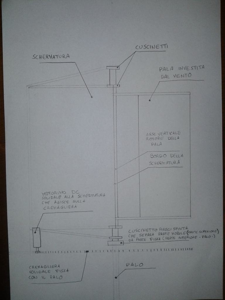

Salve a tutti. Mi chiamo Matteo e scrivo dalla Sardegna. Vorrei chiedere una mano d'aiuto qualora qualcuno mi volesse aiutare. Sto realizzando una pala eolica ad asse verticale. Come sapete quando una pala è in rotazione, essa stessa viene "rallentata" dal vento che incontrano le pale quando viaggiano in senso contrario rispetto alla direzione del vento. Ecco a questo punto l'idea è quella di costruire una "schermatura" che blocchi il vento e che anzi lo convogli nelle pale che producono il lavoro. Naturalmente, essendo il vento variabile da tutte le direzioni, questa schermatura deve potersi orientare a 360 gradi, tramite un servomotore che agisca su una cremagliera posta lungo il perimetro esterno, su un apposito supporto. La direzione del vento penso si possa prendere da un anemometro digitale, questo segnale dovrebbe poi essere campionato diciamo ogni x secondi e fare una media ogni minuto e fornire al servomotore la posizione da assumere. Qualcuno può aiutarmi?

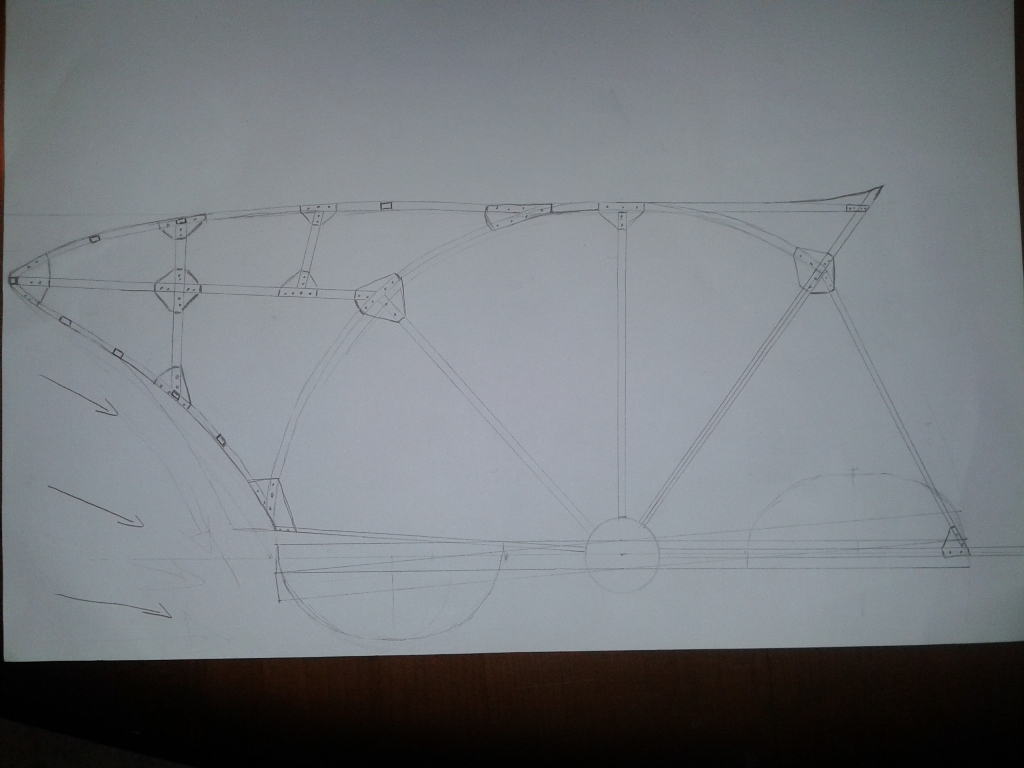

allora da dove posso cominciare? prima di tutto correi che vedeste i due disegni che ho preparato così da potervi da subito far realizzare una idea generale di come dovrebbe presentarsi la struttura. nel primo disegno c'è la visione dall'alto della sezione della schermatura, in modo da visualizzarne il profilo, e la sezione di flusso d'aria che verrebbe (secondo me, non essendo un esperto di fluidodinamica) ottimizzato.

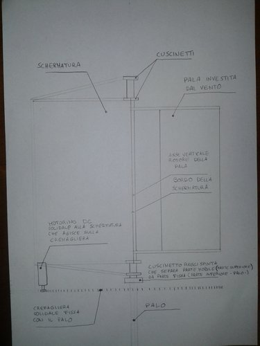

nel secondo disegno potete vedere la sezione frontale della turbina e della schermatura montata sopra di essa. la turbina ruota insieme al suo asse tramite un cuscinetto reggispinta che tiene tutto il peso, e la tiene anche in asse rispetto al palo di ancoraggio. la schermatura è posizionata tramite 4 cuscinetti, posizionati nell'asse rotante della pala, formando un castello a trapezio che gli conferisce rigidità strutturale. al castello della schermatura (in baso) è posizionato un motorino dc che muove il tutto avanti e indietro, o meglio lungo i 360 gradi della circonferenza(movimento reversibile) lungo una cremagliera fissa solidale con il palo di ancoraggio.
era la parte meccanica e per quello non dovrei avere problemi.

l'anemometro riceve (non tutti) anche la direzione del vento e lo indica generalmente in un display. vorrei poter prendere questo segnale, magari ogni 10 secondi, e ogni 6 campionamenti calcolare la media, e comandare al motorino la risultante. il motorino deve potersi spostare in senso orario e antiorario, e al termine dello spostamento, e per tutto il periodo di riposo, il motorino deve essere bloccato bene perché rappresenta il freno che tiene in posizione la schermatura, forse però per bloccare la schermatura in posizione sarebbe meglio studiare un attuatore che infili un perno lungo dei fori nella cremagliera..
spero di essere stato abbastanza chiaro
la pala è di tipo savonius autocostruita.
per quanto riguarda il resto.
