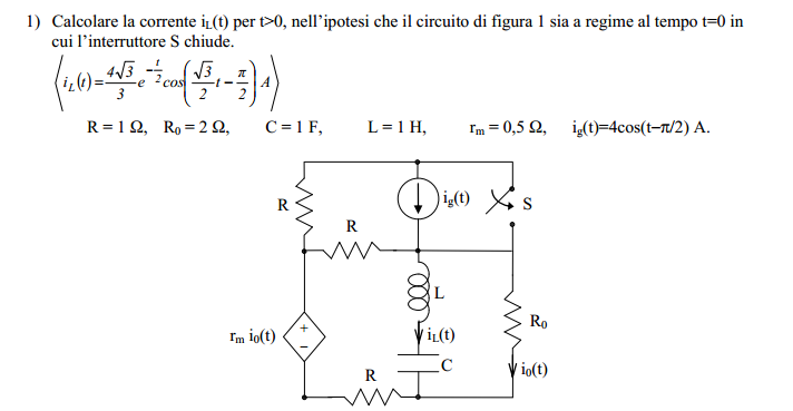

Buonasera a tutti!
Sono uno studente di ingegneria industriale.
Nell'ultimo esame il professore ha inserito un "Transitorio", che non sono riuscito a risolvere. In particolare ho trovato difficoltà nel capire cosa "staccasse" l'interruttore, e il calcolo delle equazioni di stato.
Qualcuno potrebbe essere così gentile da aiutarmi?
Grazie in anticipo!

Cosa intendi con "cosa staccasse"??
Intendo il ruolo che riveste l'interruttore nel circuito. Ho visto alcuni colleghi che hanno rimosso solo i due rami a cui era collegato l'interruttore stesso, e volevo capire se in effetti così fosse corretto.

[4] Re: Problema: risoluzione transitorio
Messaggioda Foto UtenteMrCannelloni » 3 mar 2015, 17:14
io di solito per chiarirmi le idee disegno innanzitutto i circuiti equivalenti, sia per t\le \ 0 che per t>0,quindi due circuiti diversi in questo caso.
Comunque per t\le \ 0 il tasto è aperto, quindi quel ramo è come se non ci fosse, per t>0 diventa un corto circuito. Ti trovi?

[5] Re: Problema: risoluzione transitorio
Messaggioda Foto Utentegattone92 » 3 mar 2015, 17:24
Si, adesso per t>0? Come procedo, perché è qui che trovo difficoltà!

[6] Re: Problema: risoluzione transitorio
Messaggioda Foto UtenteStokes » 3 mar 2015, 17:39
Beh, nota innanzitutto che il generatore di corrente si ritrova in parallelo ad un cortocircuito. Non ti dice niente questo?

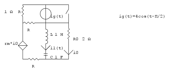

E' come se si chiudesse in se stesso, quindi non da contributo all'interno del circuito, giusto?
ecco qui il circuito in FidoCAD (è la prima volta che realizzo così un cirucito)

[8] Re: Problema: risoluzione transitorio
Messaggioda Foto UtenteMrCannelloni » 3 mar 2015, 18:24
ragioniamo considerando il tasto chiuso (quindi un c.c.)
hai due generatori, uno di corrente e l'altro di tensione. Hai provato ad applicare la sovrapposizione degli effetti per risolvere il circuito?

[10] Re: Problema: risoluzione transitorio
Messaggioda Foto UtenteMrCannelloni » 3 mar 2015, 18:38
(1) io lo farei, quindi ridisegnerei i due grafi relativi ai due generatori.
(2) Una volta ridisegnati, proverei a vedere se c'è qualcosa che semplifica il grafo complessivo e se non c'è procederei con tutti i calcoli noiosi.
Nel tuo caso qualcosa si semplifica, ma se non la vedi subito, forse è perché hai solo bisogno di un po' di pratica in più, parere mio che non sono nessuno =)
In ogni caso i consigli che ti ho dato ( consiglio (1) e (2) )rappresentano la strada passo-passo per capire cosa si semplifica e cosa no.
In alternativa aspetta la risposta di altri utenti più bravi di me O_/
