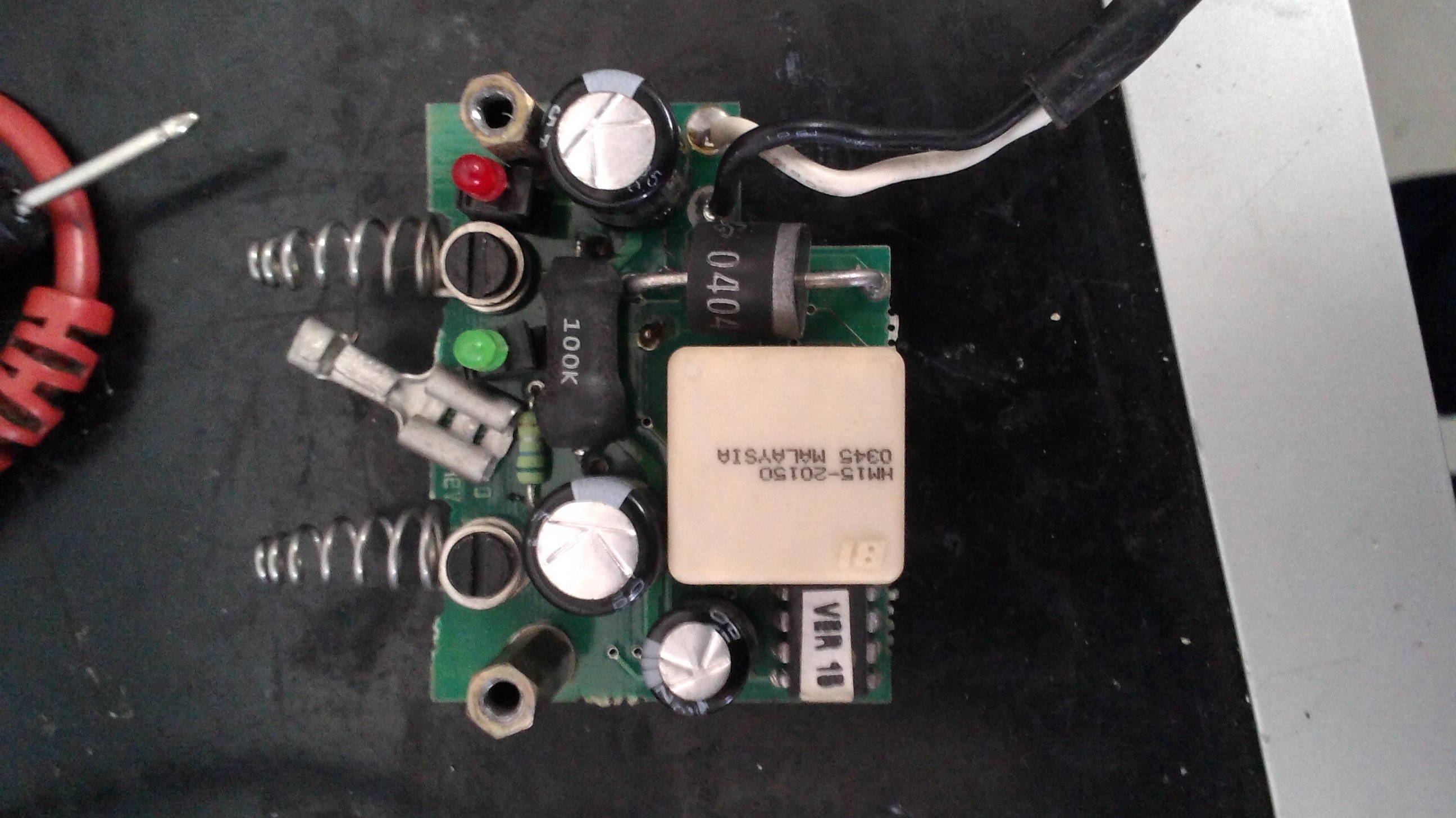

Ho questo caricabatterie che non funziona;
è riportato Vdc 10-35V
e lo si usa per caricare batterie NiMh 7,2V
Queste le uniche informazioni riportate.
Mi potete dire cos'è il componente bianco grande,
e se da qualche parte potrei leggere i principi di funzionamento di un caricabatterie per capire meglio ciò che ho tra le mani???

dovrebbe essere un induttore...http://pdf1.alldatasheet.com/datasheet-pdf/view/95388/ETC/HM15-20150.html

Se pensi di riprendere il discorso, potresti provare, tramite un tester, il diodo se non è guasto; prima di provarlo dissaldagli un pin.
Idem per la resistenza da 100 K.
Anche se dalla foto che hai postato i condensatori elettrolitici sembrano non presentare difetti controllali bene visivamente, non devono presentare ne rigonfiamenti ne perdite.
Controlla, tramite tester anche l' induttore.
Per quello che riguarda il circuito integrato, occorrerebbe conoscere le sue caratteristiche e la sua funzione; riesci a leggerne la sigla?
Nel lato saldature sono presenti altri componenti?
EDIT:
Controlla anche che non ci siano delle piste interrotte nello stampato.
