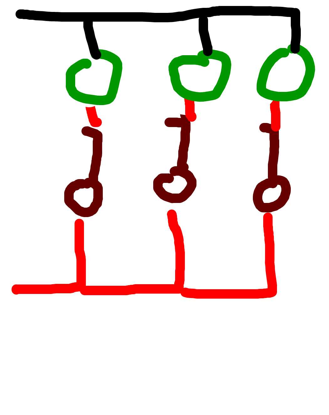

Ciao ragazzi.Ho una ciabatta con la quale è possibile,attraverso un interruttore,"attivare" e non i vari slot della stessa.Non potendola smontare mi sono chiesto quale potesse essere lo schema elettrico e l'ho immaginato cosi,è giusto(scusare il pessimo disegno)?

merecol ha scritto:...cosi,è giusto(scusare il pessimo disegno)?

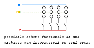

il disegno è poco esplicativo, seguendo le indicazioni di
Scusate per il disegno inguardabile ma non sapevo che programma usare:):)Comunque lo schema(seppur orrendo) va bene?

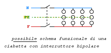

sì, se gli interruttori sono unipolari lo schema con le chiavi e i braccialetti verdi è giusto,
se invece gli interruttori sono bipolari, non lo è.
vale la pena ricordare che un interruttore di comando, dovrebbe nella sua funzione interrompere il conduttore di fase, ma è evidente che ciò -per un interruttore unipolare- dipende dal verso di inserimento della spina della multipresa alla presa di corrente dell'impianto (ammesso che non siano spine/prese polarizzate),
in tal caso, o si accetta che l'interruttore di comando apra a piacere fase o neutro di alimentazione, o si utilizzano interruttori bipolari

Giusta precisazione, quella di
attilio sull'interruzione del conduttore di fase in una ciabatta con interruttori per singola presa.
E' vero anche che l'utilizzo di un interruttore bipolare consentirebbe l'interruzione di entrambi i poli di alimentazione pertanto renderebbe certo l'interruzione del conduttore di fase e quindi un comando più sicuro verso l'utenza collegata ad una presa della ciabatta, ma è pur vero (almeno per mia piccola conoscenza) che le probabilità di avere fra le mani una "ciabatta" made in china è elevata, lo è altrettanto la possibilità di trovare interruttori unipolari sulle singole prese, meno potrebbe esserlo di avere una ciabatta con interruttore bipolare (e a volte anche protezione termica) per tutte le prese ...
Fermo restando che se proprio non si può fare a meno di utilizzare una ciabatta, è opportuno orientarsi su prodotti rispondenti alle Normative e requisiti di Sicurezza.
