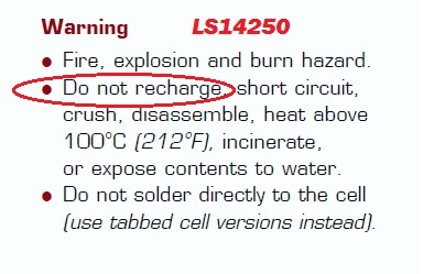

Ciao a Tutti,
Ho bisogno di sostituire una batteria al litio di un tagliaerba elettrico (piccolo tagliabordi)
Di serie aveva una batteria da 3,6V 1300 mAh della dimensione di una stilo dichiarata: Litio EAST LI-ION
Ho trovato sul mercato una batteria al litio della marca SAFT LS14250 3,6V 1200 mAh e una litio ma anziché essere LI-ION è una: LI-SOCI2 e come dimensioni esterne è meno della metà di una stilo quindi più piccola dell’originale.
Può andare bene come sostituzione o perdo in autonomia?
Ci sono problemi per la ricarica essendo una LI-SOCI2?
Oltre a sostituire la batteria di serie vorrei aumentare l’autonomia di utilizzo come posso fare?
Pensavo anche di usare una batteria al piombo e mettere delle resistenze o altri componente per ottenere la stessa tensione e corrente di alimentazione del motorino, potete aiutarmi?
Grazie a tutti in anticipo!

sono andato a vedere in rete e mi dice che la li-soci2 è da 3,6 volt ma NON è ricaricabile.
se la tua invece è ricaricabile non so se siano lo stesso tipo.
maggiore capacita è di norma sinonimo di minor resistenza interna quindi maggior corrente erogabile.
quindi maggiori prestazioni di potenza dell'utilizzatore , ma non vuol dire bruciare l'utilizzatore che lavora a quella tensione.

Enrico619 ha scritto:Che differenza c'è quindi tra il Li-ion e la tipo Soci2???
Le batterie al Li-on hanno l'anodo di grafite ed il catodo realizzato da un composto di litio ed altro tipo di metallo, e l'elettrolita composto da una miscela di carbonati organici. Offorno un lungo tempo di conservazione,grazie alla loro bassisima auto-scarica, ed una tensione di cella compeltamente carica di circa 4,2 V." sono ricaricabili "
Le batterie Li-SOCL 2 (cloruro di tionile) hanno il loro anodo di litio metallico ed il catodo liquido,un collettore di varbonio poroso riempito con cloruro di tionile; fonriscono una tensione di 3,6 V ed una capacità migliore con dimensioni ridotte, ed un'auto-scarica inferiore rispetto alle precedenti. "non sono ricaricabili !" ... pag 3 di questo pdf. ..
oppure.. qui
Enrico619 ha scritto:Di serie aveva una batteria da 3,6V 1300 mAh ...: Litio EAST LI-ION
Ho trovato ...una batteria al litio della marca SAFT LS14250 3,6V 1200 mAh...
La batteria deve rispettare le caratteristiche di quella originaria, quanto per il "tipo", tanto per la tensione in volt, e la capacità in mAh. ;-)

Infatti, cercavo di sottolineare che l'op del thread, stava considerando una batteria non ricaricabile di pari tensione ma con capacità minore rispetto all'originale che tra l'altro è di tipo ricaricabile;
in merito ad avere una batteria di capacità maggiore (di pari tensione e tipo dell'originale) occorre si considerare che si ha disponibile una maggiore durata del dispositivo a parità di prestazioni, ma altresì occorre considerare che i tempi di ricarica si allungano.. ;-)
