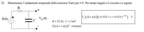

Per favore potete aiutarmi ad impostare questo esercizio? Grazie infinite!!!!
andamento temporale di circuiti

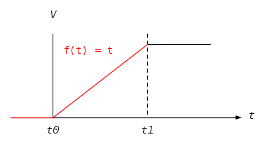

Il segnale di rampa è:
Quindi hai
![\begin{aligned}
& f(t) = t \qquad \text {se} & t_0 \leq t \leq t_1\\
& \mathcal L[f(t)] = {1 \over s^2}
\end{aligned} \begin{aligned}
\end{aligned}](/forum/latexrender/pictures/0551c4b7c4aea88ade45d86285fdf2dc.png)
Poi hai il filtro passa basso:
Adesso, metti i valori e prova a calcolare:
![\begin{aligned}
V_\text O(t) = \mathcal L^{-1}\left[{1 \over s^2}\left(1 \over sRC + 1 \right ) \right ]
\end{aligned}](/forum/latexrender/pictures/8ac6cfe40f298610c8c7c8859c14a2c3.png)

Simo non ho capito da dove arriva quel t1...l'hai messo arbitrariamente per rendere il tutto più..."reale"?
Il filtro passa-basso lo posso applicare tutte le volte che una resistenza e una capacità sono in serie?

Bell'esempio su come risolvere una equazione differenziale.
Una rete lineare reagisce... linearmente alle sollecitazioni.
Per cui se metto in ingresso la derivata di un segnale in uscita ottengo la derivata dell'uscita che avrei con il segnale originale.
Per cui si può operare in questo modo:
1. metto in ingresso la derivata della rampa: ottengo un gradino o una porta
2. studio il circuito con la solita formula del transitorio
3. prendo l'uscita e la integro e ottengo la soluzione che avrei con quell'ingresso

Però cosa intendi esattamente con:
? Quel circuito RC è un filtro passa basso.
WonderWoman9 ha scritto:Il filtro passa-basso lo posso applicare tutte le volte che una resistenza e una capacità sono in serie?
simo85 ha scritto:obiuan ha scritto:Simo non ho capito da dove arriva quel t1...l'hai messo arbitrariamente per rendere il tutto più..."reale"?
Non va bene ?
intendevo dire che il segnale rampa E(t) = t x u(t) è una semiretta, non una spezzata...era per capire se mi ero perso qualcosa :)

....mi viene il dubbio che tu non abbia chiaro come si ricava quella funzione di trasferimento. Sai come utilizzare la trasformata di Laplace?
