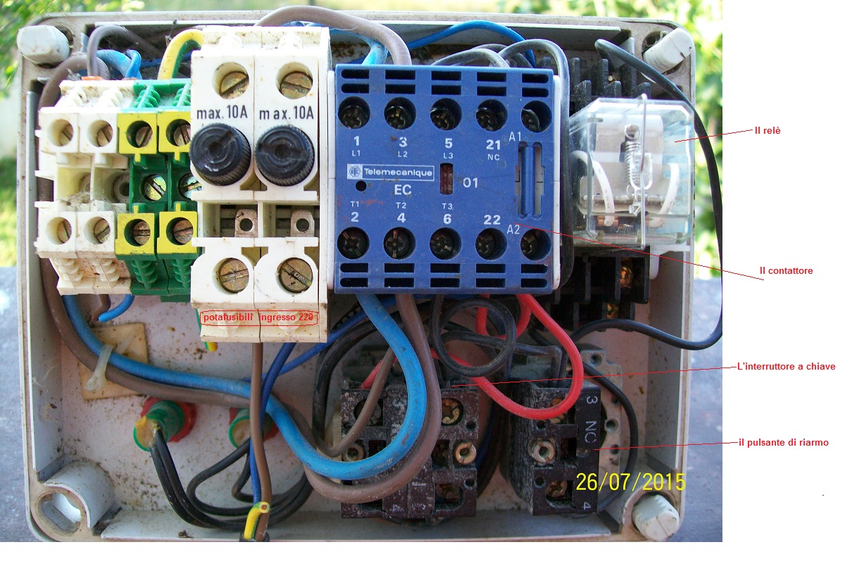

RELAY MATSUSH. HC2-DC24V AP32229 7A 1/6 HP125-250VAC 1P

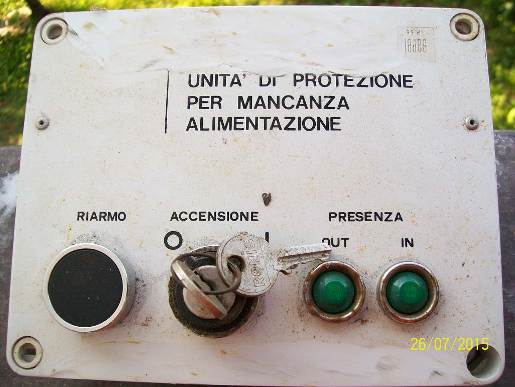

è montato su un unità di protezione per mancata alimentazione ed è evidente che è collegato al pulsante di accensione.
Mi domandavo se era possibile trasformare tale unità (con la chiave)di protezione (con riarmo manuale) per mancata alimentazione in una unita di accensione e spegnimento tramite due pulsanti.

Conoscere a cosa serviva il relè (nell'unita di protezione per mancata alimentazione) cioè lo scopo di tutto questo era quello di sostituire l'interruttore generale (bifase) con la chiave con uno a pulsante allo scopo di usare il contattore (disposto vicino al relè in questione) come un normale interruttore a pulsante di solo spegnimento o accensione.
Da notare che nel dispositivo è presente un altro pulsante per il riarmo manuale in caso di Blakout.
mettere due pulsanti distinti m sarebbe servito per usare la scatoletta con i diversi disposititvi ( fusibili- contattore- relè ) per ricavarne un normale interruttore con due distinti pulsanti
(accensione - spegnimento cioè rosso verde) per una macchina operatrice di 220 volt .
mi rendo conto però che occorre almeno una foto che inserirò prontamente.
Quindi vuoi "stravolgere" il funzionamento attuale di "quel coso".
Fare quello che dici è possibile, devi sostituire il selettore a chiave con un pulsante N.C.
Non si vedono bene i collegamenti, devi capire se il selettore è unipolare o bipolare, o meglio verificare se esso interrompe solo la fase o anche il neutro, se così fosse devi fare altre piccole modifiche.
Per il resto realizzi una semplice autoritenuta, se cerchi nel mio blog, tempo fa avevo scritto un articolo in proposito.
Mi pare sia tutto a 220 V, spero ci siano le dovute protezioni oltre a quei fusibili.
Se il teleruttore avesse avuto un contatto ausiliario N.O. avresti forse potuto eliminare il relè, invece mi sembra che sia N.C.
PS: Rifai tutti i collegamenti, quel coso non si può guardare.

ho visto ora la sigla del relè, non sembra che la bobina sia a 220 V, probabilmente è 24 V c.c.
Ai fini della modifica non cambia niente, ma si suppone che tu sappia quello che stai facendo (ho qualche dubbio)

JohnTitor ha scritto:Nemmeno mettere un pulsante N.C. bipolare mi risolve la situazione perché ci volevo mettere due pulsanti uno di avvio e l'altro di arresto per una macchina operatrice
Per un marcia e arresto a pulsanti ne bastano solo due, quello N.O. c'è già, ti serviva solo quello N.C. che non serve sia bipolare.

Ciao attilio scusate per la lunga assenza.
Ciò che volevo fare, era usare quell'unità di protezione di m. alimentazione come interruttore per una macchina da officina ma mi rendo conto che non si può fare, se ci mettessi un altro pulsante al posto della chiave ci dovrei mettere anche un altro rele (tipo un relè per le scale) aggiuntivo che colleghi o stacchi come fa la chiave tutta l' unita.
A questo punto non credo che mi convenga anche se nella scatola di tale unita ci sono diversi dispositivi di protezione con i fusibili o il non riavvio senza presenza dell'operatore che in officina sarebbe una cosa davvero non male.
