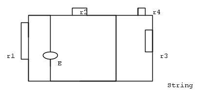

Salve a tutti,
sono da pocoe iscritto ad elecctroyou e mi chiedevo se potreste darmi una mano nel caalcolare la REQ e la potenza assorbita da R4 in questo esercizio;(http://www.docente.unicas.it/userupload ... sonero.pdf)
Scusate ma non sono molto pratico nel disegnare il circuito dato che sono iscritto da pochissimo.Grazie a tutti O_/

Non era difficile,scusatemi.Per la resistenza equivalente ho considerato solo il parallelismo tra r2 e r1,mentre la potenza è 0 dato che sono in un corto??avrei i4 con valori altissimi ma r=0

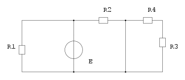

Diciamo che in attesa che tu impari meglio Fidocad il disegno lo faccio io :D :D :D
Seriamente.La potenza di R4 è: P_4=R \cdot I_4^{2} ?
Allora chiediti quale corrente circola in R_4

ahhahaha :D Sinceramente non saprei come calcolarla,non posso applicare i partitori e non ho dati;metterei in serie r4 ed r3 ,che sono in parallelo a un cortocircuito ,posso eliminarli quindi dal circuito e quindi ci sarebbe una corrente nulla..??

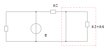

Messaggioda Foto Utentenunziato » 26 ott 2015, 12:12
Semplificando R_3 e R_4 come di seguito:
e facendo il "parallelo" tra il cortocircuito e la serie R_3+R_4 quale resistenza avresti?
Tieni conto che, come ti ho detto, la resistenza del cortocircuito è zero.

Messaggioda Foto UtenteIlGuru » 26 ott 2015, 12:33
giovannigelato ha scritto:Sinceramente non saprei come calcolarla,non posso applicare i partitori e non ho dati;
Un dato ce l'hai, quanto vale la tensione ai capi di un corto?
Ora applica quella tensione ai capi del partitore R3+R4 per trovare la tensione ai capi di R4 e da quella calcola la potenza dissipata P_{R4}=\frac{V_{R4}^2}{R_4}.

Rispondendo a nunziato la resistenza è : (r3+r4)X0/(r3+r3+0) ->0/(r3+r4) e quindi la resistenza è 0..concludo che ..?? scusatemi per il disturbo :/
