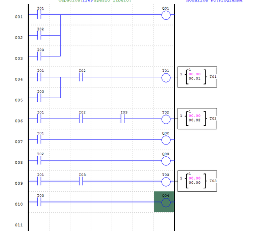

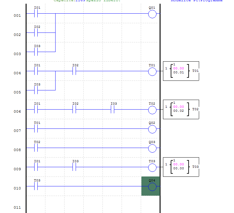

Salve,
sono riuscito a reperire il programma ed ho buttato giù uno schema ladder.
L'unica funzione che ho implementato è un temporizzatore che mi ritarda l'attivazione di un uscita.
In realtà le uscite che mi servono è solo 1, è possibile fare quello che ho chiesto, mettendo fisicamente le uscite in parallelo?
Il mio fine è non perdere nessun impulso quando ho 2 o più ingressi nello stesso istante attivi.
Carico l'immagine dello schema.
Ho guardato per curiosità il programma, ma non ho capito nulla per il vero. Delle quattro Q che hai messo a programma, qual è, come dici tu stesso, l'unica che serve?
E che cosa intendi dire col mettere uscite in parallelo?
Poi avevo letto che volevi generare treni di impulsi in funzione di un diverso peso assegnato a ciascun ingresso, ma non vedo nulla che faccia una cosa minimamente simile.
Ma tu realmente cosa desideri fare?
