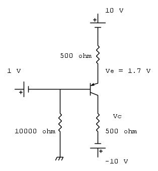

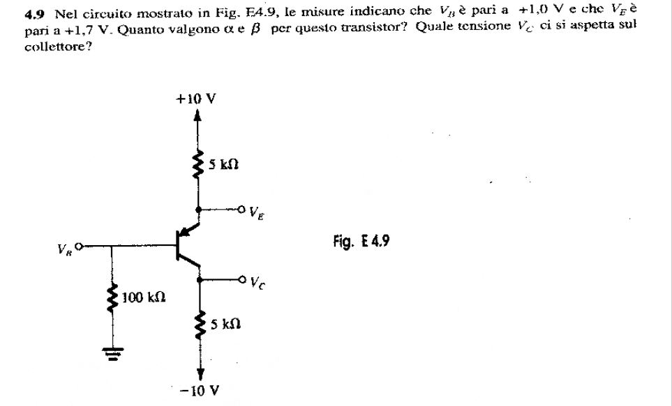

Messaggioda Foto Utentethemagiciant95 » 22 nov 2015, 16:41
Ho calcolato la corrente ie = 0.018 A ; poi ho trovato Veb = 0.7 V .
A questo punto non sono più riuscito ad andare avanti , potete consigliarmi il passo successivo ?

I generatori sembrano messi un po a caso, poi il prefisso kilo sta per 10^3...

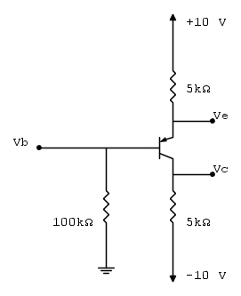

Messaggioda Foto Utentewall87 » 22 nov 2015, 17:23
Questo è più simile al disegno in figura ;)

Messaggioda Foto UtenteIlGuru » 22 nov 2015, 18:13
E come l'hai calcolata Ie?
La Ib inoltre scorre tutta dentro la resistenza da 100K che è collegata massa, hai Vb quindi anche Ib la puoi cacolare.
A quel punto puoi anche ricavare la differenza tra Ie ed Ib ed il rapporto tra questo ed Ib

Messaggioda Foto Utentethemagiciant95 » 22 nov 2015, 18:23
EDIT: e imparare a citare, o meglio ancora a usare il tasto RISPONDI?
Hai azzeccato il punto che non ho capito . Avevo intuito di dover calcolare ib . Ma non sapevo come fare , avevo pensato anche io che l'intensità scorresse tutta nella resistenza da 100k . Per sicurezza ho scritto questo post viewtopic.php?f=2&t=61368 . Da li i miei dubbi non sono stati risolti...
In parole povere non ho capito perché la corrente scorre tutta nella resistenza da 100

Messaggioda Foto UtenteDanteCpp » 22 nov 2015, 18:26
Ma li non c'è un generatore, quella Vb è una lettura di tensione.

Messaggioda Foto UtenteIlGuru » 22 nov 2015, 18:28
Qui hai una resistenza (da 100K) percorsa da una corrente, che può essere solo quella che esce dalla base del PNP, ai cui capi c'è 1 volt, perché un voltmetro dice così.
Come hai calcolato Ie? A me viene un numero diverso, non di molto (circa 11 volte :-) ) ma diverso.

Messaggioda Foto UtenteIlGuru » 22 nov 2015, 18:38
L'ho messa :D
Comunque non scherzavo, ero ironico. La Ie che ha calcolato è di 18mA che su una resistenza da 5k fanno 90V, un po' tantini visto che l'alimentazione è di +-10 V
