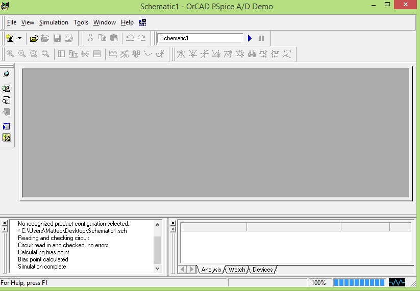

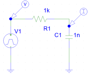

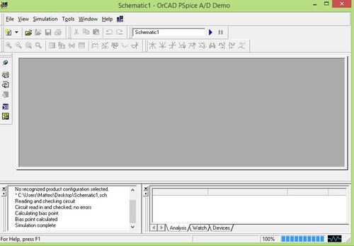

ho da poco scaricato la versione "studend" di pspice. Per iniziare ad usarlo ho pensato alla simulazione di un circuito RC sottoposto a gradino di tensione.
Il problema è che non riesco a visualizzare l'andamento di tenioni e correnti.
Una volta aperto il programma "pspice schematics" ho disegnato l'RC, ci ho messo uno "stimulus" (generatore di impulsi PW), messo i riferimenti (massa) e ho creato la netlist, non ci sono errori. Metto i marcatori e lancio la simulazione.
Il risultato è questo:
Dove sbaglio?

[2] Re: Simulare RC con pspice
Messaggioda Foto UtenteIlGuru » 7 dic 2015, 15:54
A proposito di
"No recognized product configuration selected"
google che dice?

[3] Re: Simulare RC con pspice
Messaggioda Foto UtenteMatteo1991 » 7 dic 2015, 16:37
cercato ma non riesco a capire dove sta l'errore. La simulazione funziona in quanto i valori "a regime" ai nodi me li fornisce.... non capisco...

[4] Re: Simulare RC con pspice
Messaggioda Foto Utentesimo85 » 7 dic 2015, 16:53
Devi mettere i flag di tensione nei punti in cui vuoi visualizzare la tensione (idem per la corrente).
Esempio:
Li hai messi ?

[5] Re: Simulare RC con pspice
Messaggioda Foto UtenteMatteo1991 » 7 dic 2015, 16:59
Si, ho seguito alla lettera le guide in rete.

Messaggioda Foto UtenteLucast85 » 7 dic 2015, 17:04
1- La simulazione che hai lanciato è la "transient", vero ?
2- Se non erro, in passato, con Pspice ho avuto problemi con i simboli GND. Prova a mettere quello che ti ha indicato Foto Utentesimo85, ossia il triangolino con lo "0" vicino.

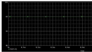

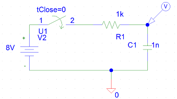

Messaggioda Foto UtenteMatteo1991 » 7 dic 2015, 17:37
Dunque, impostanto "transient" non c'è più l'errore e compare il grafico.
Ho cambiato il riferimento mettendo una "massa analogica" a 0V (la cosa ha in effetti molto più senso dal momento che il programma è famoso per l'utilizzo del metodo dei potenziali nodali e dunque serve un riferimento "netto").

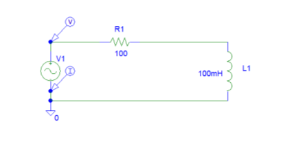

Ora però ho un altro problema. il circuito è quello di seguito:
E visualizzo questo:
Dove sta il transiotorio? :shock:

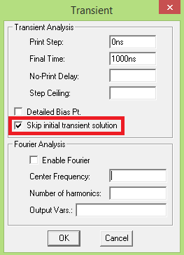

Messaggioda Foto UtenteLucast85 » 7 dic 2015, 17:42
Sembra che la capacità per t=0 sia già carica.
Prova a vedere come si impostano le condizioni iniziali per le capacità ed imposta le tensione ai capi di C1 a 0 V.

Messaggioda Foto UtenteMatteo1991 » 7 dic 2015, 17:52
Adesso le cose vanno! :D

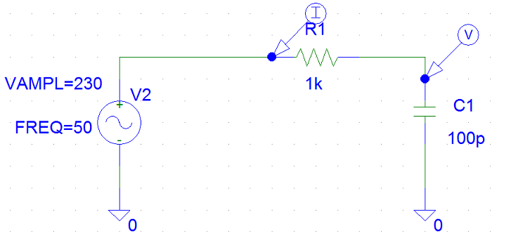

Messaggioda Foto UtenteMatteo1991 » 9 dic 2015, 20:29
Volendo invece calcolare la risposta a regime permanente dato un ingresso sinusoidale, come posso fare??
In analysis --> setup trovo solo AC sweep.... mentre io vorrei appunto l'andamento delle grandezze nel tempo.
Ho eseguito un transitorio "con tempo lungo" e va a regime ma non credo sia la cosa più elegante...
