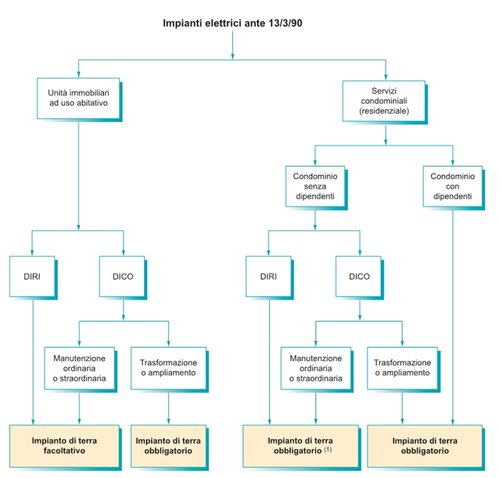

Salve a tutti, e buon anno.
Il primo mio quesito del 2016 nasce da un' ispezione INAIL.
In un locale soggetto a progetto elettrico, facente parte di un condominio, viene eseguito l' impianto elettrico e redatta a fine lavori la dichiarazione di conformità come nuovo impianto.
La messa a terra dell' impianto è derivata dall' impianto comune condominiale, come evidenziato nel progetto.
Quesito:
Per l' impianto di messa a terra condominiale l' ispettore vuole la dichiarazione di conformità e chiede che nel modulo della dichiarazione di conformità del nuovo locale sia fatto riferimento a dichiarazioni di conformità precendenti o parziali gia' esistenti.
Premesso che del condominio non si trova nulla se non lo stabile, è giusta tale osservazione?

L'impianto elettrico delle parti comuni del condominio è ante '90? A dire il vero l'elettricista che ha realizzato l'impianto dentro il nuovo locale avrebbe dovuto verificare che l'impianto di messa a terra sul quale è andato a collegarsi sia rispondente alle norme.

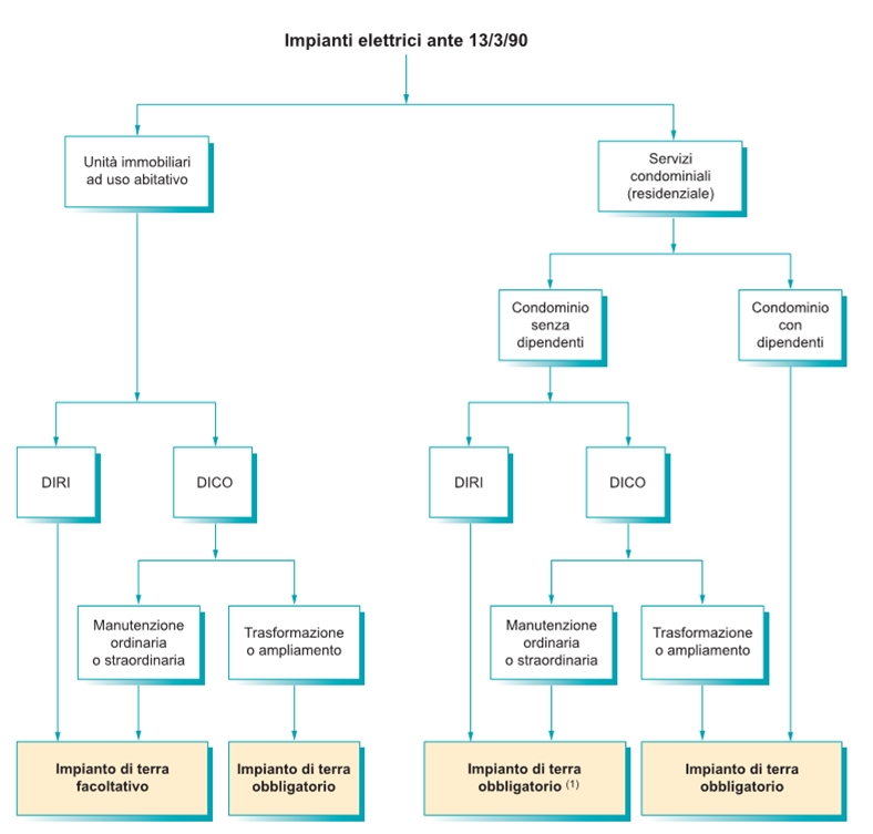

Messaggioda Foto Utenteiosolo35 » 7 gen 2016, 17:26
Interessante questa tabella derivata da Tuttonormel

Messaggioda Foto UtenteDarioDT » 7 gen 2016, 17:34
elettrosiculo ha scritto:Premesso che del condominio non si trova nulla se non lo stabile, è giusta tale osservazione?
Le osservazioni che ti hanno fatto sono corrette.
Ti sei collegato ad un impianto e devi essere sicuro che questo sia efficiente ed in regola.
Ciao,
Dario

Messaggioda Foto UtenteMike » 7 gen 2016, 17:38
La DICO dell'impianto elettrico del locale comprende anche l'impianto di terra fino al collettore di terra nel merito delle responsabilità esecutive e fino al dispersore nei termini delle responsabilità per infortuni. Se è stata fatta la DICO come "nuovo impianto" non si può allegare nulla di dichiarazioni esistenti. L'ispettore a mio avviso deve accontentarsi della DICO fornita, che in ogni caso copre anche l'impianto di terra ai fini della protezione dai contatti indiretti.
