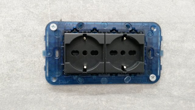

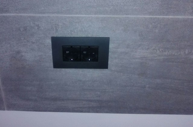

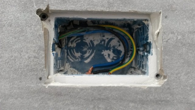

Capita [raramente :^o ] che a lavori consegnati, ti chiedano modifiche dell'ultimo minuto
Cliente: [...] Ha presente la presa comandata per il forno? C'è un problema, sulla stessa colonna abbiamo previsto anche il microonde.
Io: E dov'è il problema? Aggiungo alla Schuko presente anche una bipasso, nella stessa 503. Quando vi portano la cucina, mettiamo ai rispettivi cordoni di alimentazione una Schuko e una 16A.
Cliente: Ah, ok!
[giorni dopo]
Cliente: No no, siamo sfortunati! Il mio forno elettrico e il microonde acquistati, sembrano gli unici ad avere i cavi di alimentazione con già la spina cablata <pressofusa> e purtroppo sono due Schuko! Come facciamo!?
Mi hanno detto che se taglio e sostituisco le spine, perdo la garanzia [ :^o ]
Io: Perde la garanzia se gli cambio le spine?! in### Vabbe' non vale la pena entrare nel merito bah! #@!!#&!%... mettiamo le due prese Schuko e amen.
Cliente: Ma hanno già piastrellato la fascia, non si può rompere per murare una cassetta a quattro posti [...]
Io: E chi deve rompere niente!
Ed ecco spiegato il titolo della discussione.
L'espediente è noto a tutti e si aggiunge alla lista delle "soluzioni particolari on demand" che ciascuno sperimenta nel proprio ambito.
Oh sia chiaro... non è per tirchieria o per premura che ho messo solo due quarti dei tasselli, quelle spine verranno innestate una volta e probabilmente mai più disinserite. Meglio non rischiare di rompere ulteriore la piastrella, anche se il tutto sarà poi nascosto dal mobile...
...non di meno, ho quasi bruciato una punta da Ø5 mm, non avevo con me quelle per il gres Marazzi :cool:

Attilio ha scritto:L'espediente è noto a tutti
A tutti quelli che sono del mestiere, vorrai dire!
Per me è stava una piacevole scoperta, e ne approfitterò subito, ho giusto un lavoretto del genere che mi aspetta.

[4] Re: Nel più ci sta il meno... ma anche il contrario!
Messaggioda Foto UtenteElectro » 18 feb 2016, 20:36
Ottimo lavoro Foto Utenteattilio!
Io di solito ho usato le stesse asole che si usano normalmente e faccio i buchi in diagonale.
Uso questo espediente anche per sistemare i supporti sulle cassette ove le alette in ferro bucate sono rotte.

[5] Re: Nel più ci sta il meno... ma anche il contrario!
Messaggioda Foto UtenteCandy » 18 feb 2016, 20:50
Però quella bella riga che ti è scappata?

[6] Re: Nel più ci sta il meno... ma anche il contrario!
Messaggioda Foto Utentedimaios » 18 feb 2016, 21:44
Candy ha scritto:Però quella bella riga che ti è scappata?
Non ti sfugge niente eh :?: :roll:

[8] Re: Nel più ci sta il meno... ma anche il contrario!
Messaggioda Foto UtenteCandy » 18 feb 2016, 23:06
Pero` se dici alla padrona di casa che hai bruciato la punta del trapano, quella sicuramente, che non capisce nulla, non se ne preoccupera` minimamente, ma appena vedra` la riga in questione, anche se sara` nascosta, la fara` andare su tutte le furie e ci pensera` giorno e notte ricordando al marito che l'elettricista dovra` venire a cambiare la piastrella...
