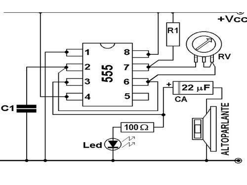

carissimi del forum
ho realizzato lo schema in allegato e usando un altoparlante di 8 ohm e 0.5 W con alimentazione 12 vv si percepisce a stento un debole segnale...vorrei aumentarlo tra un min e max, potreste aiutarmi ad implementarlo....penso che basterebbe aggiungere un transistor opportunamente polarizzato al fine di ottenere una corrente di collettore "giusta" in relazione all'assorbimento del tipo di altoparlante...mi aiutereste in cio' ?
grazie claudio

:-) Per mera mia curiosità, potresti mettere un resistore da 1000 \Omega (invece che da 100) in serie al LED e vedere che accade ? O_/
P.s. In ogni caso rispetta le regole del forum e posta lo schema disegnandolo con FidoCadJ, grazie.

Primo perche' cosi' dicono le regole, poi perche' cosi' e' possibile modificare e/o correggere lo schema senza doverlo ridisegnare.

Ma tu vuoi fare un metronomo per uso musicale o solo un circuito per sperimentare un oscillatore e sentire il tic tic nell'altoparlante?
Un metronomo varia la frequenza da circa 40 a 208 Hz in funzione dello spartito; con un semplice potenziometro e' quasi impossibile stabilire a priori le varie frequenze.

no, per il momento vorrei sperimentare l'oscillatore....

Se hai realizzato il circuito in immagine senza errori e con quei componenti, il suono dovrebbe essere percepibile e non dovrebbe esserci necessita' di amplificarlo.
Fai delle foto della tua realizzazione e postale in modo che si possa fare una ricerca di eventuali errori.
P.S. Metti anche i valori mancanti dei componenti, potenziometro compreso.
