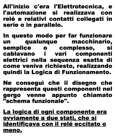

Salve a tutti. Qualcuno potrebbe farmi un esempio pratico in cui vengono mostrati i vantaggi dell'utilizzo di un PLC rispetto all'elettrotecnica tradizionale? Grazie mille per l'aiuto.

Nella foto ti riporto l'introduzione di un file pdf dedicato al mondo dei plc e che mi ha portato a formulare la domanda in quel modo.

Poi sono d'accordo pure io che l'elettrotecnica non è tagliata fuori dai PLC.
Infatti la mia domanda non voleva arrivare a dire che PRIMA si usava l'elettrotecnica e ORA si usano i PLC.
Riformulo per chiarezza: qualcuno può farmi un esempio pratico in cui l'uso di un PLC ha migliorato o semplificato una tecnologia o un processo di automazione? Grazie

Linogiangio, un quadro cablato a relè o, se si vuole, una logica di controllo realizzatà a relè può fare solo quello che è previsto col cablaggio.
Ora, tu guarda questa logica a relè alla quale dei fili che, provenendo da "qualche parte", portano alla logica stessa dei segnali e dalla quale (dalla logica) alla fine escono dei fili destinati a comandare(pilotare) dei carichi (lampadine, motori, valvole, ...).
Se tu vuoi che quella logica faccia qualcosa di diverso rispetto a quanto svolto sino ad un dato momento, beh, devi intervenire manualmente e modificare i cablaggi, ammesso sia fattibile.
Ecco, anche al plc arrivano dei fili (ingressi) ed escono altri fili (uscite) designati a comandare dei carichi ma, tutta la logica in base alla quale le uscite devono o possono essere attivate in funzione degli stati degli ingressi la realizzi tramite il software (del plc).
Così, se in seguito hai bisogno di modificare, ad esempio, il criterio di comando di un motore, lo puoi fare intervenendo sul software, ovvero sul programma del plc.
In sintesi: flessibilità.
