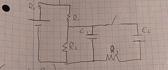

Al tempo t(0) l'interruttore viene chiuso, devo calcolare ir3(0), ir3(∞), ΔU=U(∞)-U(0^-)
Allora, al tempo t(0^+), siccome sto in uno stato di transitorio ΔV(c1)(0^-)=ΔV(c1)(0^+)=f/5( questo valore lo trovo da calcoli precedenti del problema), quindi ΔV(c2)(0^-)=ΔV(c2)(0^+)=0, poi siccome C2 è equipotenziale, se non sbaglio posso considerarlo come un filo conduttore, quindi in un successivo disegno l'ho cancellato, e quindi R3 è in parallelo con C1=>ΔV(c1)=R3i3=>i3=f/(15R2)(viene cosi in quanto R3=3R2). Poi al tempo t(∞), i condensatori sono scarichi e se non sbaglio la corrente che passa in loro è nulla,quindi ir3=0?(perché è la corrente che si trova in mezzo ai due condensatori penso), poi U=1/2C1ΔV(c1)^(2)+1/2C2ΔV(c2)^(2), quindi siccome ir3=0, allora il resistore è equipotenziale, lo considero come un filo e quindi C1 risulta essere in parallelo con C2, allora diventa U=1/2ΔV(c1)^(2)(C1+C2), però se i condensatori sono scarichi la differenza di potenziale applicata ai loro capi è nulla, quindi l'energie dovrebbe essere nulla...

Al tempo t(0) l'interruttore viene chiuso, devo calcolare ir_3(0), ir_3(\infty),\Delta U=U(\infty)-U(0^-)
Allora, al tempo t(0^+), siccome sto in uno stato di transitorio \Delta V(c1)(0^-)=\Delta V(c1)(0^+)=f/5 (questo valore lo trovo da calcoli precedenti del problema), quindi \Delta V(c2)(0^-)=\Delta V(c2)(0^+)=0, poi siccome C2 è equipotenziale, se non sbaglio posso considerarlo come un filo conduttore, quindi in un successivo disegno l'ho cancellato, e quindi R3 è in parallelo con C1=>\Delta V(c1)=R3i3=>i3=f/(15R2)(viene cosi in quanto R3=3R2). Poi al tempo t(\infty), i condensatori sono scarichi e se non sbaglio la corrente che passa in loro è nulla,quindi ir3=0?(perché è la corrente che si trova in mezzo ai due condensatori penso), poi U=1/2C1\Delta V(c1)^{2}+1/2C2\Delta V(c2)^{2}, quindi siccome ir3=0, allora il resistore è equipotenziale, lo considero come un filo e quindi C1 risulta essere in parallelo con C2, allora diventa U=1/2\Delta V(c1)^{2}(C1+C2), però se i condensatori sono scarichi la differenza di potenziale applicata ai loro capi è nulla, quindi l'energia dovrebbe essere nulla...

Al tempo t(0) l'interruttore viene chiuso, devo calcolare ir_3(0^+), ir_3(\infty),\Delta U=U(\infty)-U(0^-)
Allora, al tempo t(0^+), siccome sto in uno stato di transitorio \Delta V(c1)(0^-)=\Delta V(c1)(0^+)=f/5(questo valore lo ottengo da calcoli precedenti), quindi \Delta V(c2)(0^-)=\Delta V(c2)(0^+)=0,
Poi siccome C2 è equipotenziale(in quanto la d.d.p è nulla), se non sbaglio posso considerarlo come un filo conduttore, quindi in un successivo disegno l'ho cancellato, e quindi R3 è in parallelo con C1=>\Delta V(c1)=R3i3=>i3=f/(15R2)(viene cosi in quanto R3=3R2).
Poi al tempo t(\infty), i condensatori sono scarichi e se non sbaglio la corrente che passa al loro interno è nulla,quindi ir3=0?(perché è la corrente che si trova in mezzo ai due condensatori penso), poi U=1/2C1\Delta V(c1)^{2}+1/2C2\Delta V(c2)^{2}, quindi siccome ir3=0, allora il resistore è equipotenziale, lo considero come un filo e quindi C1 risulta essere in parallelo con C2, allora diventa U=1/2\Delta V(c1)^{2}(C1+C2), però se i condensatori sono scarichi la differenza di potenziale applicata ai loro capi è nulla, quindi l'energia dovrebbe essere nulla...
