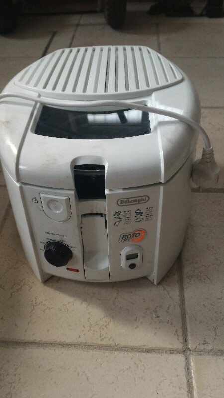

Buongiorno,
Dopo 2 anni di onorato servizio con una media di utilizzo 1 volta ogni 2-3 settimane la friggitrice in foto comincia a fare i capricci.
Al termine della precedente frittura si è manifestata una bolla nell'olio in concomitanza con un rumore tipo piccolo scoppio. Il tutto è passato nel dimenticatoio e le patatine fritte sono finite regolarmente nel piatto.
Ieri sera la friggitrice è stata rimessa in pista per una nuova razione di patatine, ma praticamente non è nemmeno partita, in quanto all'inserimento della spina scattava quasi immediatamente il differenziale. Dopo 3 tentativi, la cottura è passata al metodo tradizionale e la friggitrice è entrata nei box, dove stamattina è stata sottoposta ad apertura.

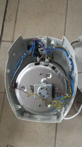

Eccetto il normale unto che si deposita nei punti laddove la pulizia non arriva, l'unica anomalia visibile che ho riscontrato è un filo marrone con l'isolamento tagliato da una vite. Penso sia un difetto risalente alla fabbricazione e che comunque ho risolto spellando, stagnando e coprendo con termorestringente. Non capisco se e come questo tipo di anomalia potesse far scattare il differenziale, anche perché non vedo parti metalliche in prossimità del cavo rotto. Comunque ho fatto delle prove senza cestello, forzando manualmente il finecorsa e ora motorino e resistenza sembrano lavorare (la prova è durata circac 10-20 secondi per 2 volte).

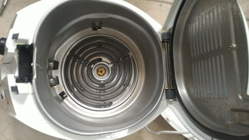

Poiché la chiusura e apertura dell'apparato è un po' lunga a causa del numero, tipo e posizione delle viti, chiedo un vostro sguardo alle foto ed eventuali consigli sui probabili guasti che frequentemente si presentano su questi elettrodomestici. Vedo che attorno al vano cestello ci sono 3 pastiglie cilindriche. Mi confermate che sono tutti termostati?
Friggitrice fa scattare il differenziale

le poche volte che mi sono messo ad indagare su guasti simili, il problema era quasi sempre nel basso isolamento a massa della/e resistenza/e

Senz'altro avrai la resistenza in perdita. La puoi controllare con l'ohmmmetro verso massa e misurare la resistenza che c'è. Oppure puoi collega re al posto delle resistenza una lampada e vedere il risultato.

Concordo con quanto scritto da
attilio e
setteali; in genere è la resistenza che crea di questi problemi, in quanto perde di isolamento quando inizia a lavorare, pertanto un'attenta controllata a quest'ultima non guasterebbe.
C'è anche da dire che una verifica di isolamento della stessa non può essere eseguita con un normale multimetro in quanto la misura non viene eseguita alla tensione nominale di lavoro della resistenza, pertanto con un multimetro la verifica sarà di tipo spannometrica.
E' consigliabile però una verifica agli isolatori nel punto di collegamento della resistenza.
Se non ci sono parti metalliche che possano realizzare direttamente o indirettamente una conduzione verso massa, si direbbe che non sia stata questa la causa del difetto, pertanto quanto sopra scritto si avvolora ancor di più..non ultimo una controllatina la darei anche al termostato/interruttore, a volte lì la presenza di olio può giocare brutti scherzi.

electrocompa ha scritto:..ho riscontrato è un filo marrone con l'isolamento tagliato da una vite. ...non vedo parti metalliche in prossimità del cavo rotto.
Vorrei solo ricordarti che secondo me effettuare questa prova a massa con il tester e alquanto incerta, per farlo dovresti inserire dell'acqua nella friggitrice perlomeno un dito al di sopra della resistenza. Proprio perché è una perdita e non un corto, ciò è dovuto ad una microfessura nel metallo che riveste la resistenza, se metti l'acqua e misuri per Mohm tra massa e i due punti della spina dovresti vedere se il difetto è quello.

C'e` poco da girarci attorno, la resistenza ha perso la sua sede e dilatandosi tocca il tubo esterno. E' da cambiare, a meno di non dotarsi di un trasformatore di sicurezza per alimentarla. Non so se valga la pena riparalra o cambiare il tutto. Fai tu.

Due anni, sei giusto al limite della garanzia. Io farei un tentativo di sostituzione tramite centro assistenza, la resistenza in se non costa molto, di contro quel tipo di friggitrice , a cestello rotante (giusto?) è di buona qualità e costa un soldino.
Se hai sentito una specie di scoppio di solito è sintomo di dielettrico "forato", almeno questo capitava nei radiatori ad olio (stessa marca) che sfruttano resistenze imparentate con la tua.
