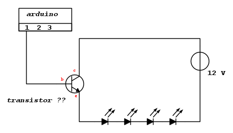

Salve, voglio fare un circuito tipo questo:
Che componente mi consente di fare che quando dò 5v al pin di arduino fa passare la corrente e fa accendere i led? transistor o mosfet ok, ma non ho capito come li scelgo secondo quali parametri?

Per quando riguarda il transistor potresti adoperare un bc457, quel tondino con i segni più e meno non è altro che una tensione applicata con un alimentatorino esterno da 12v

Non funzionerà quello schema mai perché con i 5V del micro non riesci a polarizzare la giunzione base-emettitore visto che i led sono tra emettitore e massa.
Metti i led tra 12V e collettore con una resistenza da 100 ohm in serie ed una da 10K Ohm tra arduino e la base del transistor.

IlGuru ha scritto:Non funzionerà quello schema mai perché con i 5 V del micro non riesci a polarizzare la giunzione base-emettitore visto che i led sono tra emettitore e massa.
Metti i led tra 12 V e collettore con una resistenza da 100 ohm in serie ed una da 10K Ohm tra arduino e la base del transistor.
cosi?
come hai calcolato le resistenze?

Si

gabronzio ha scritto:come hai calcolato le resistenze?
Vedi gli articoli linkati nel mio post precedente
Grossolanamente, comunque, lo scopo della resistenza in serie ai LED è limitare la corrente che passa attraverso la giunzione dei LED

Ok , grossolanamente però , visto che i led sono da 3.3v l'uno , 3.3*4=13.2 volt,è sempre meglio metterla però la resistenza in serie ai led si potrebbe anche omettere giusto?

Grossolana è stata la spiegazione, ma non la ragione per inserire la resistenza
Leggi i link che ti ho detto, capirai la ragione per cui la resistenza in serie ai LED è necessaria; la spiegazione è ottima e più chiara di quello che posso dire io

Più che altro 4 led da 3.3V = 13.2V alimentati a 12V non daranno certamente il loro massimo...
