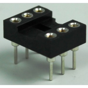

[10] Re: MOSFET su PCB
Messaggioda Foto UtenteKagliostro » 25 ott 2016, 14:10
Io farei cosi:
Prenderei del filo rigido di rame di adeguato spessore e lo priverei dell'isolante, salderei due pezzetti più corti su Gate e Source, per il Drain preparerei uno spezzoncino di filo un poco più lungo e ne piegherei un'estremità a 90° tanto da formare una L (braccio corto della L, ovviamente molto corto), posizionerei quest'ultimo reoforo (tutti i reofori li isolerei con del termorestringente) nella parte anteriore del mosfet (quella con la scritta) e salderei sul Drain la parte corta, lasciando in questo modo la parte posteriore del mosfet libera per poterci pizzare un qualcosa ad uso dissipatore o, se si puo, (usando i soliti pad isolanti) posizionerei questo "sostituto" sul dissipatore originale trattenendolo con un pezzetto di alluminio recante un foro per la vite (questa ultima parte è più facile a farsi che non descriverla)
Ovviamente l'uso di una stazione dissaldante è caldamente raccomandabile, una volta tolti i mosfet originali o piazzi al loro posto dei pin prelevati da zoccoli (per IC) a "tulipano"
o ci saldi dei pezzetti di filo rigido da 10-15mm sui quali poi saldi e risaldi i componenti in prova (sino al termine dei test)
Io preferirei i pezzetti di filo, visto che magari ci deve passare della corrente che il diametro dei reofori che si possono inserire nei pin degli zoccoli è esiguo
