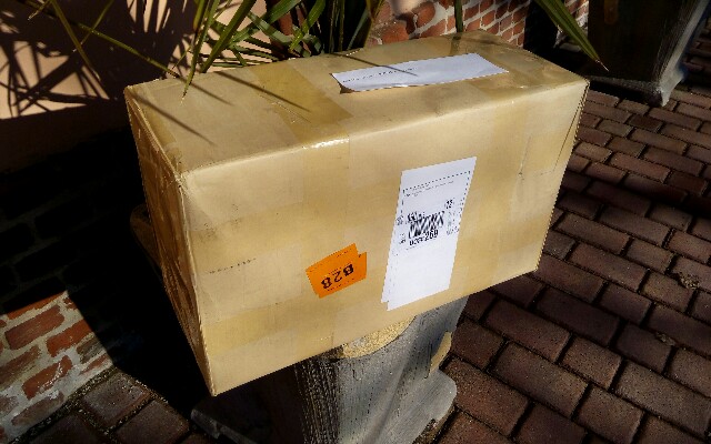

Ciao a tutti!
La mia stampante 3d prusa i3 a8 in kit e' arrivata stamattina!
Per ora ho solo aperto il pacco:
nello scatolone ci sono decine di pezzi di varia forma e dimensione, e centinaia di viti.
i pezzi sono suddivisi in tre strati.
adesso dovrei iniziare a montarla...
da dove si parte?
consigli?
Grazie!!

Messaggioda Foto Utentelodovico » 23 dic 2016, 23:18
no niente dogana x fortuna
pacco arrivato in extremis, si pensava fosse bloccato alla dogana proprio per questo...
