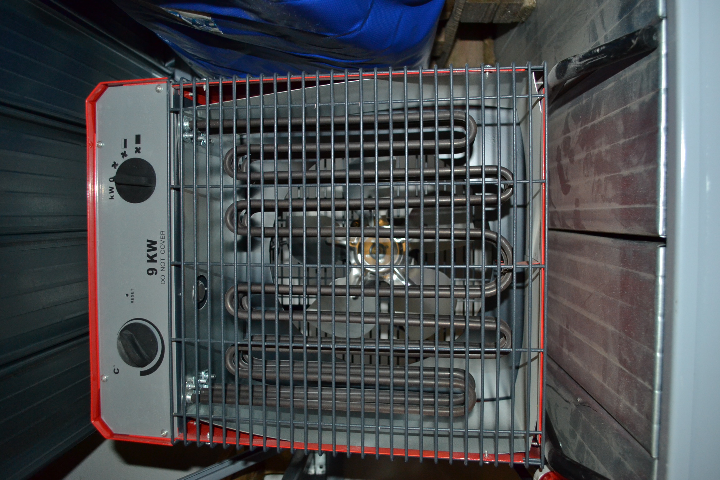

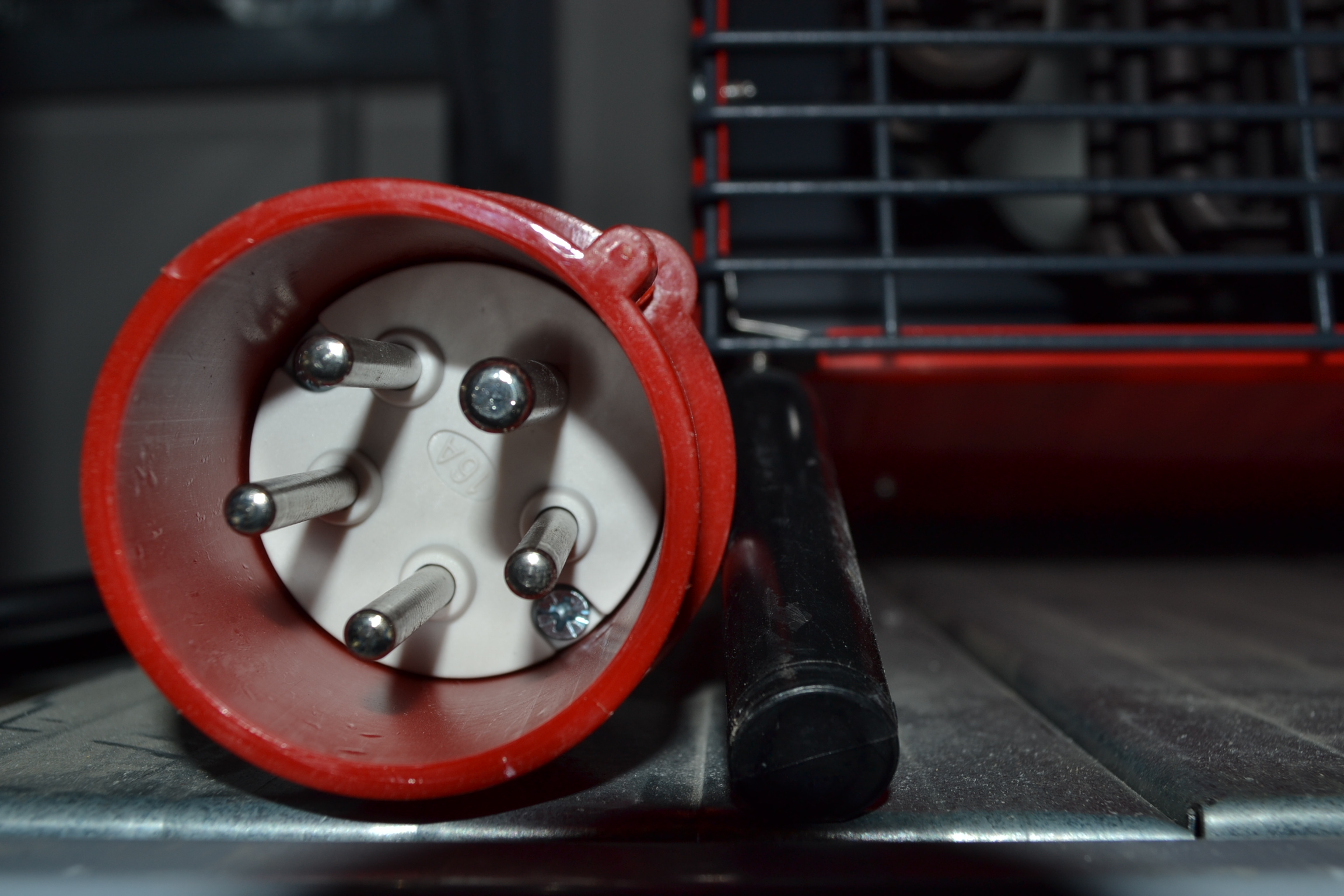

Buongiorno, ho un riscaldatore elettrico con ventola (stufa)da 400v 16A con selettore di potenza 4,/9kW, con cavo e spina a 5 poli(se non sbaglio acquistata in germania), devo poterlo utilizzare su prese a 4 poli.
Si può modificare la macchina in qualche modo per mettere una spina a 4 poli?
Scusate ma non sono pratico.

Occorre capire, studiando il prodotto, come è usato il neutro e di conseguenza quale soluzione tecnica adottare, ma, in ogni caso, sarebbe un lavoro dispendioso, forse equiparabile al costo dell'oggetto. Alla fine costa meno farsi montare anche le prese pentapolari.

Un venditore di un'altra azienda con casa madre in germania mi ha detto che sulle loro macchine praticamente uguali il neutro non servirebbe e quindi possono fornirla anche con spina a 4 poli.
Posso ipotizzare che anche sulla mia il neutro possa non servire? Come posso fare?

Ipotizzarlo no. Controllare si. Accertarsi si.
Analizzando lo schema dei collegamenti interni, se disponibile, o rilevabile.

Se hanno montato una spina a 5 poli vuol dire che il neutro serve, forse non per le resistenze che possono essere da 400V ( ma ho i miei dubbi.) ma sicuramente per la ventola che sarà da 230V

Una domanda, ma quella spina è installazione del costruttore o è stata montata da terzi ?
Il perché della mia domanda, nasce dal vedere una spina 3P+N+T da 16A installata su un carico da 9 kW... :-k
Sulla necessità o meno del neutro, come già detto da Foto UtenteCarloCoriolano ,occorre studiare il carico, o quantomeno eseguire delle verifiche sullo stesso.

mir ha scritto:spina 3P+N+T da 16A installata su un carico da 9 kW... :-k
Essendo un carico quasi resistivo, mi pare che ci possa stare.

E' vicina alla corrente nominale, ma è nel suo.
