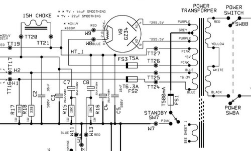

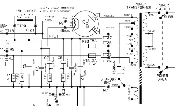

.... i condensatori piccoli e grossi in parallelo mi fanno venire un po' di orticaria
Sì, di questo mi pare si sia parlato tempo fa
E' comunque una configurazione che si vede messa in atto anche da marchi commerciali
ad esempio la Korg, attuale proprietaria del marchio VOX, lo fa
in giro si vocifera che sia per sopperire al fatto che gli elettrolitici usati non siano propriamente il massimo
della qualità (
http://i.imgur.com/1AjQEOf.jpg
