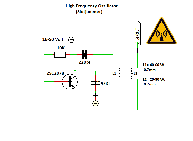

Messaggioda Foto UtenteMood » 6 feb 2017, 18:32
non ho ben capito, questo è lo schema elettrico e avrei bisogno di sapere dei metodi per aumentare il raggio del campo magnetico così da accendere la luce al neon il più lontano possibile...

Messaggioda Foto UtenteCarloCoriolano » 6 feb 2017, 19:41
Confesso la mia ignoranza, ma quello schema non oscilla.
