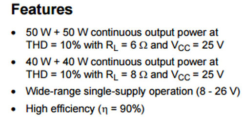

Ciao a tutti!
Stavo guardando su ebay per un nuovo amplificatore.
Sono rimasto sorpreso da questa inserzione, come molte altre simili: http://m.ebay.it/itm/TDA7492-2x50W-HIFI ... 2411083672
Che ne dite? Dà realalmente 100W in output? Guardando sulla scheda tecnica del TDA7492 sembrerebbe di sì, anche se non ne sono proprio convinto...
Nelle caratteristiche dice di alimentarlo da 10V a 26V, per cui lo alimenterei con un caricabatterie per portatili da 18V.
Dovrei far funzionare 2 casse da 45W 8ohm.
Grazie mille!

Secondo me potrai ottenere la potenza dichiarata avvicinandoti alla sua massima tensione di alimentazione.
Un carica batterie non credo che sia adeguato.

uno sguardo alle caratteristiche di progetto:
TDA7492
Tieni conto che la Tensione di alimentazione e impedenza altoparlante,caratterizzano la potenza d'uscita dell'ampli:
-50 W + 50 W con 25 volt di alimentazione e 6 Ohm di impedenza altoparlante.
-40 W + 40 W con 25 volt di alimentazione e 8 Ohm di impendenza altoparlante.

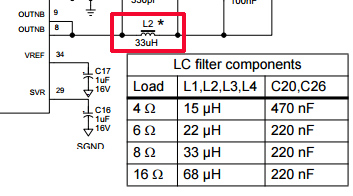

Interessante anche notare che a secondo dell'impedenza richiesta e' possibile modificare l'induttanza L2:
filtro lc.jpg (46.91 KiB) Visto 8564 volte

:-) Ritengo il prezzo congruo per una produzione di serie "alla cinese" di quella board... ma volendo la "fregatura" se così possiamo chiamarla sta nel 50+50 W hi-fi, nell'inserzione è omessa la distorsione ;-) alla massima potenza la THD è del 10% il che fa un po' a cazzotti con "hi-fi" :mrgreen: (per quanto il concetto stesso di hi-fi lascia per me un po' il tempo che trova ma è una mia opinione personale e opinabilissima e in netto contrasto con appassionati hi-fi e audiofili... ); il tutto cambia se ci si accontenta di spremerci una ventina di watt per canale; certo invece per farci un ampli per chitarra ci si potrebbe fare un pensierino :-) O_/
