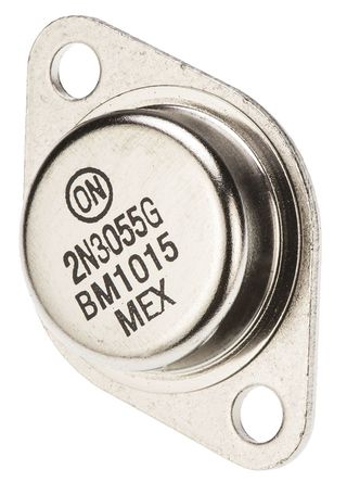

Buongiorno.
Faccio una domanda scema che però per me non lo è affatto.
Come collego il componente in oggetto (inserisco anche una foto del componente specifico in mio possesso)?
Come individuo base e emettitore? Il collettore mi sembra di aver capito che è il contenitore metallico stesso.
Inoltre, serve un dissipatore?
Io avevo previsto sul PCB di montarlo su un dissipatore e poi di collegarlo a un molex a tre pin, ma mi sa che non è proprio così che si fa. #-o
Attendo cortesi aiuti! ?%
Con un multimetro, potrebbe essere un buon esercizio, oppure consultanto il suo data sheet. Cerca con Google che lo trovi subito.
Molto probabile. In ogni caso il contenitore e` uno dei tre terminali, quindi attenzione anche alla realizzazione del PCB o del dissipatore, il fissaggio e` un potenziale e deve essere ben isolato dai restanti due terminali.
In oltre, serve un dissipatore?
Questo dipende tutto dall'applicazione e dal calcolo termico. Devi saperlo tu, oppure fornisci dei dati numerici, completi di tutto, e non solo qualcuno.

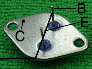

Il componente ha 2 terminali, disposti simmetricamente.

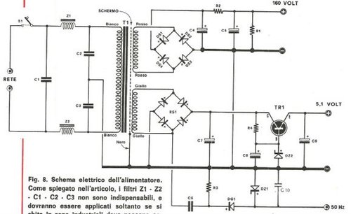

Il componente è posizionato nel circuito di cui allego l'immagine di seguito.

TizianoLappa ha scritto:Il componente ha 2 terminali, disposti simmetricamente.
Non proprio; i due pin sono leggermente spostati su un lato, rispetto i due fori di fissaggio ed e' proprio grazie allo spostamento che si distinguono come da figura:
TO-3 transistor with EBC marked.jpg (34.71 KiB) Osservato 4983 volte

Foto Utentemarco438 hai colto in pieno qual era la mia difficoltà.
La leggera dissimmetria non l'avevo colta.

TizianoLappa ha scritto:Va montato su un dissipatore?
Per rispondere ed eventuamente dimensionare un dissipatore,occorrerebbe sapere il consumo del ramo a 5V dell'alimentatore.
Per il montaggio, comunque, devi servirti degli appositi isolatori (vedi post 7) da montare come in figura:
